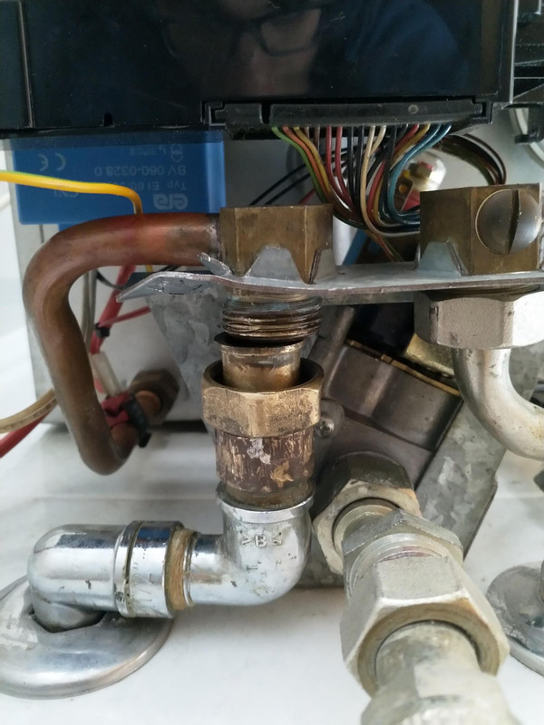

ho dovuto sotituire le guarnizioni dei raccordi del gas,perchè perdevano.Il problema che mi è sorto è che il raccordo dell'acqua,non riesco a riavvitarlo.Coem vedete qui sotto,il raccordo preme leggermente sul dado del raccordo gas.La mia idea era quella di tagliare quella piastra di metallo,che tiene fermi i due raccordi dell'acqua della caldaia,ma non sò fino a che punto ho margine di spazio.Ci sono circa 2mm di disalineamento.Che ne pensate?quale soluzione posso usare?avevo sostituito tempo fà la guarnizione a questo raccordo,perchè perdeva e ho messo una guarnizione di gomma al posto di una di cartone. :roll:

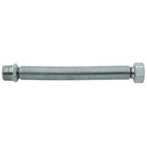

ma non ti conviene mettere un flessibile in acciaio inox in modo da avere più gioco?
Parlo di questi:

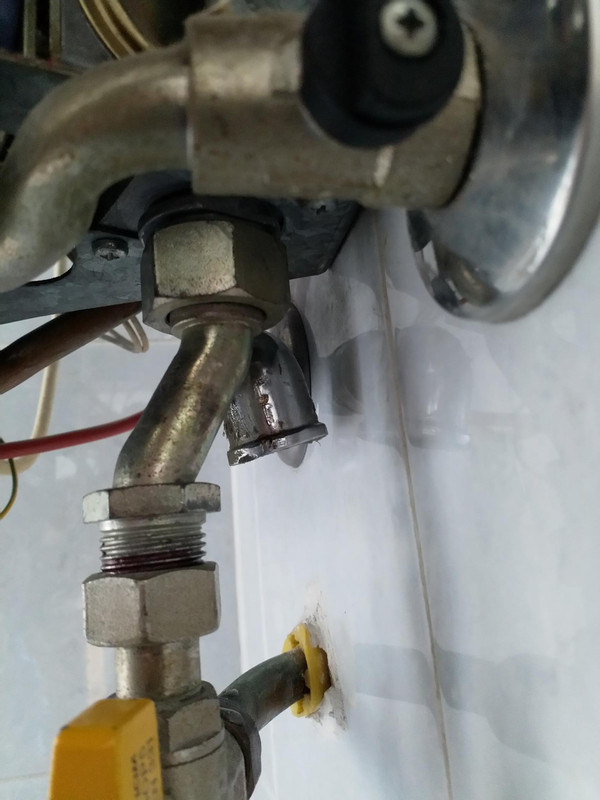

Ok ragazzi,mi avete convinto.Stavo smontando il raccordo,ma ho l'impressione,che quando è stata montata la caldaia,prima siano stati montati i raccordi e poi la caldaia,perchè non riesco a svitarli dato che toccano il muro.Che faccio? :roll: forse domanda stupida,ma taglio(devo capire come andarci senz afare danno_)o smontare tutta la caldaia :o :o ?il tubo acciaio inox estensibile mi serve 1/2'' maschio(attacco muro),3/4'' femmina(attacco caldaia)...mi sembra
Re: Problema raccordo caldaia
Tagli la curva con un seghetto e poi svita la riduzione. :)

Hai sostituito solo la guarnizione, quindi non è cambiato nulla nelle misure,
probabilmente quei raccordi "forzavano" quando è stata installata.
Io proverei a svitare il raccordo superiore del gas e l'ingresso dell'acqua
fredda (pulisci e sostituisci le guarnizioni se non sono conici)
poi un quarto di giro alla volta proverei ad "imboccare" i vari raccordi
si dovrebbe riuscire a riportarla come in origine.
Testa con acqua saponata la tenuta dei raccordi del gas
edit, riguardando meglio,
nella penultima foto, si nota il supporto in lamiera che sostiene i tubi,
dal lato uscita calda, è deformato, detto tubo, può
"cedere" un poco sulla sinistra, quel tanto che basta per consentirti
di avvitare il raccordo
non è molto come spazio,vediamo domani cosa combino,ma se hai/avete altre idee su come tagliare o altro sono qua.
Per tagliare quella curva l'ideale sarebbe un utensile multifunzione: con la lama adatta ci metti 10 minuti.
Il più è arrivar al foro, poi è tutto in discesa. Poi, visto che è un lavoro "distruttivo", va bene tutto... anche farci un foro nel
mezzo per alleggerirlo.

Scusa, ma il dado su cui va a sbattere il tubo lo hai svitato e riavvitato?
Perchè vedo che tocca su uno spigolo del dado, se riesci ad avvitarlo ancora di qualche grado dovrebbe lasciarti quei due mm di spazio di cui hai bisogno ;)

Sono riuscito a tagliare con un multiutensile e lama per metallo,la circa e svitato il tutto.Ora,quello che mi serve è questo tubo pieghevole inox(prendo la misura più piccola,cio il 100-200 1/2''-3/4'') e sono indeciso se mettere anche la curva che esce dal muro,cosi da avere una curva più armoniosa a 90°del tubo inox.Che dite?
Prendi solo il tubo. Il tubo lo puoi allungare e modellare a tuo piacimento e rimane della forma che gli dai. Anzi, sostituiscili tutti e buona notte (quello per il gas è giallo).
