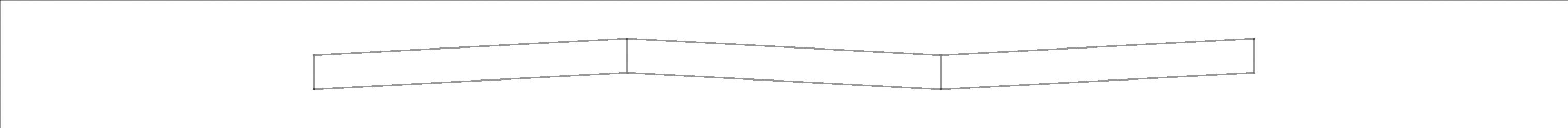

vorrei illuminare il corridoio (oltre 10 mt) con un pannello largo circa 24 cm che nasconde dei led (striscia o tubi), questo pannello dovrebbe essere lungo circa 640 cm, tale da nascondere i due punti luce del soffitto distanti di 600 cm.

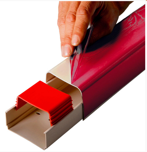

Pensavo di fissare a soffitto 3 canaline da condizionamento 80x60, la parte ad U a soffitto (dove ancorare i led) e la parte a copertura la userei per ancorarvi dei pannelli realizzati di forex smart da 1 cm, è un materiale leggero ma abbastanza rigido.

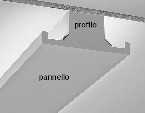

in allegato trovate la canalina, il disegno del pannello visto da sotto e un'immagine di un profilo a cui dovrà assomigliare la struttura che ho in mente.

Mi sembra un buon progetto, usando la canalina poi non avrai certo il problema di dove far passare i fili

L'unico dubbio è circa l'incastro della copertura della canalina, se è abbastanza tenace da reggere i pannelli che comunque non sono pesanti, in pratica è un sandwich tra 2 lamine di forez da 1 mm e del simil polistirolo.
