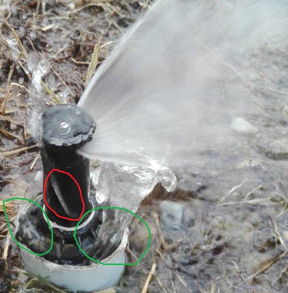

Ho un problemino con un irrigatore a scomparsa dell'impianto di irrigazione,
l'irrigatore si alza ma l'acqua esce a mo di fontanella, cosa può essergli successo?

ugelli otturati ?

Mi accodo pure io: dopo un anno di inattività, ed essendo sotto il filo del terreno, è normale che ci entri lo sporco dentro. La soluzione sta nello smontare la testina e pulirla... oppure, se uno non ci vuole stare a perdere tempo, metterne una nuova. : Wink :

Avete idea di come si smonta?
Lo devo scavare? Ho provato a tirarlo ma non viene su, aprendo la valvola invece si....
Re: Impianto irrigazione
Ti conviene smontare la ghiera che blocca la molla. Poi, a molla levata, è tutto più semplice. : Wink :

Smontata la ghiera fai attenzione che nel corpo dell'irrigatore non entri della terra.

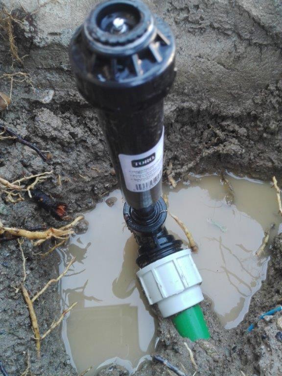

Ecco la foto.
Quindi per smontare la testina devo alzarlo e svitarla?
La vite non devo toccarla?
La vite serve solo per aumentare o diminuire la gittata, quindi devi tirare sul lo stelo e poi svitare la testina. Se hai il problema di tenere su lo stelo mentre la pulisci, basta anche un giro o due di carta gommata nella parte bassa e sei a posto. Altrimenti ne prendi un paio nuove con le quali sostituire direttamente quelle che non buttano. A quel punto, con una mano tieni lo stelo su, con l'altra sviti la testina e ci riavviti la nuova.
L'importante però, prima di mettere la nuova, (o quella pulita) è pulire il filtro sotto... altrimenti, se lo sporco è li, non hai fatto niente.
Poi quelle vecchie, che leverai, le terrai da una parte, che ti serviranno in futuro per impedire allo stelo di scorrere dentro. : Wink :
