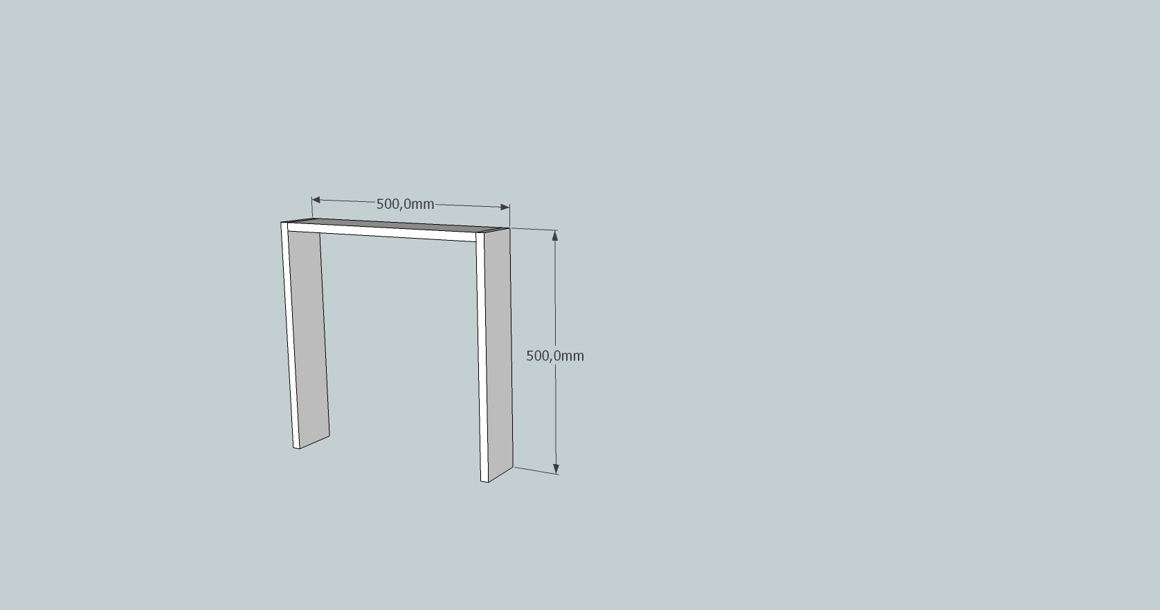

Messaggi: 17837
Re: lavoretto di falegnameria
in pratica una cosa del genere ?
la profondità dei pezzi la puoi decidere tu
Senza titolo.jpg (56.56 KiB) Visto 5032 volte

mariobrossh ha scritto:in pratica una cosa del genere ?
Esatto, solo cha la parte senza segmento sarà quella superiore
va bè basta rovesciarlo : Chessygrin :
per giuntare i pezzi ci sono vari sistemi ma immagino tu non abbia
nessun tipo di attrezzatura a parte un avvitatore spero, quindi non
ti resta che avvitare i tre pezzi tra lo con viti 5 x 50 mm 2 per lato
per poi coprirne le teste con gli appositi tappi.
Per fissarlo al muro senza forare hai la sola possibilità di incollarlo
con una di quelle colle poliuretaniche tipo la Polimax della Bostik
ma si pone il problema di tenerla in posizione per almeno 20 minuti
