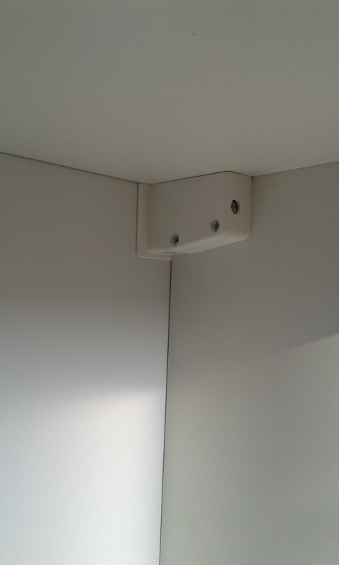

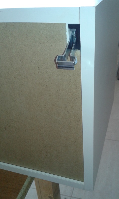

puoi montare dei tasselli a scomparsa in questo modo, a seconda della grandezza
e del peso vanno opportunamente quantificati e dimensionati oppure puoi
ricorrere ai reggipensili utilizzati per le cucine con relativa barra

la mia è piccola quindi ho usato 4 tasselli da 8 nel tuo caso dovresti
montare quelli da 10 ma ben distribuiti, in pratica non meno di 1 ogni metro,
per il carico non saprei dirti, quello che incide è lo spessore, la tecnica
costruttiva e sopratutto il materiale con cui sarà costruita la mensola
i tasselli sono questi

le differenze sostanziali tra i due metodi sono che l'una ha i tasselli invisibili
ma non ammette errori perché altrimenti la mensola non la monti più,
mentre l'altra ha i sostegni a vista ma consente un certo margine di
errore che può essere compensato dalle viti di regolazione e dal
fatto che il manufatto può scorrere sul binario
