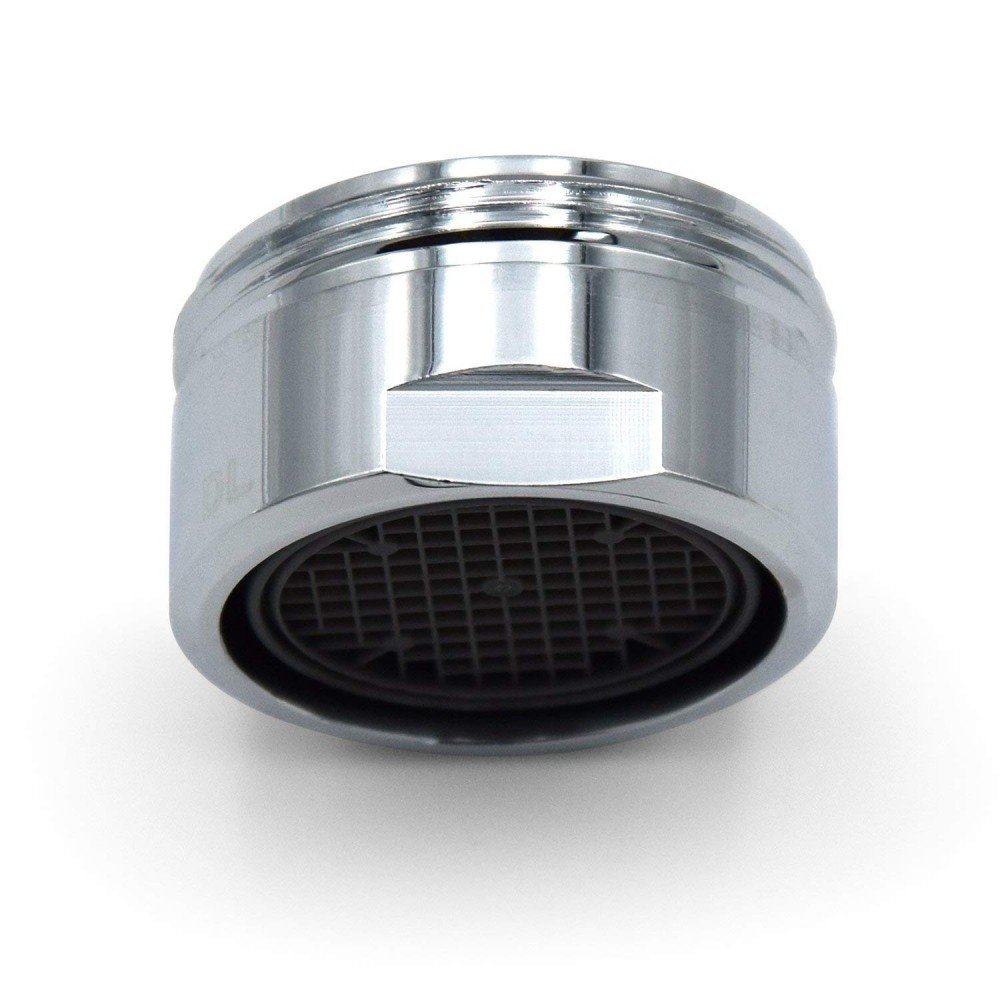

controlla se sotto ha delle tacche come questo

grazie per la risposta, si comunque ci sono delle tacche.
Messaggi: 17877
Re: filtro rubinetto
ci sono le apposite chiavi se non ce l'hai cerca di incastrare
in quelle tacche una chiave inglese e svita il filtro

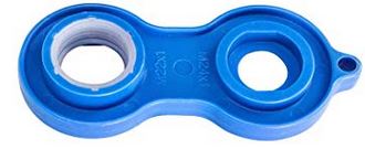

chiave rompigetto.JPG (16.67 KiB) Visto 6526 volte
che puoi trovare in qualsiasi brico

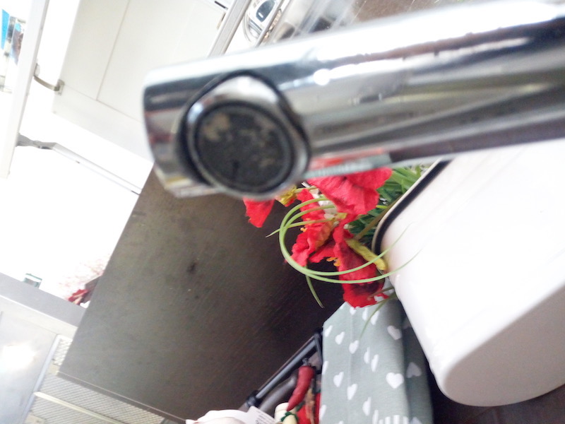

La puoi mettere una foto del rompigetto fatta dal sotto?

Puoi provare con questa.

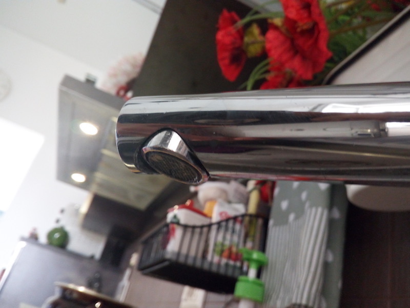

Messaggi: 9957
Sembra che chi ha progettato quel rubinetto, abbia sacrificato la funzionalità a favore dell'estetica...
Probabilmente con la chiave che consiglia Livio uniti a tanta pazienza puoi riuscire ad afferrare la parte visibile del rompigetto e svitarlo.
Difatti, ammesso e non concesso di riuscire a svitarlo, io la prima cosa che farei sarebbe quella di metterci un prolunghino per far stare il rompigetto più sporgente. Comunque, visto che tanto quell'areatore va sostituito, tanto vale usare le maniere forti e toglierlo anche a costo di distruggerlo.
Per questo avevo chiesto una foto per poterlo vedere dal sotto... perché, magari, estraendogli la retina è più facile agganciarlo dal dentro con il pappagallo. :roll:

grazie a tutti per la vostra attenzione. posto le foto e penso anche io che chi l'ha realizzato, sicuramente non stava bene di testa!! Vorrei vedere se a casa sua ha lo stesso mio rubinetto!
Messaggi: 17877
come già suggerito da autorevole fonte, unica soluzione pinza a pappagallo ;)
