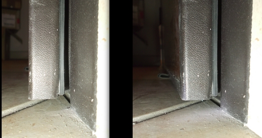

Per pura casualità ieri notte ho beccato una blatta dentro casa a pochi cm dalla porta d'ingresso. Appena mi sono avvicinato per farle la festa è sgattaiolata sotto di questa uscendo sul ballatoio, poi ho aperto la porta e le ho fatto comunque la festa però è rimasto il problema, cui non avevo mai pensato prima, di come isolare la porta blindata da insetti del genere.
Se può essere utile questo è il profilo della porta ma credo sia piuttosto comune La cosa che ho trovato un po' strana è che la porta, benchè chiusa, presenta questi 2 "gradi" di chiusura In altre parole non basta chiuderla ma bisogna esercitare una certa forza per far compiere un secondo "scatto" affinchè sia chiusa bene, cosa che ammetto di aver scoperto solo ieri sera. L'insetto è entrato quando la porta era chiusa male e dallo spazio proprio al di sotto della fine della guarnizione in gomma, almeno è da lì che è scappato fuori. Risulta anche a voi questa particolarità nella chiusura o è la mia che è fatta male?

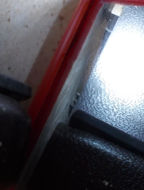

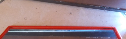

Ciao giovanni e grazie per la precisazione. Oggi ho provato ad usare uno specchio, prima a porta aperta, per sincerarmi della presenza di questa gomma-barriera
ed in effetti si intravvede; badate che è ben sollevata da terra anche se dalla foto sembra radente. Poi ho chiuso la porta, aspettandomi che "scendesse", se ho ben capito ciò che avevi inteso
tuttavia non è così, rtanto che si vede la luce proveniente da pianerottolo. Ho provato a far passare un foglio di carta sotto ed è passato, poi ho provato con qualcosa di più spesso ed ho notato resistenza, ma è difficile dire se effettivamente si abbassa e di quanto senza poter vedere, fatto sta che quell'angolo d'ingresso della blatta resta aperto.

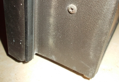

Ti metto alcune foto della mia porta di ingresso. Il pulsante di comando lama è nella foto indicato con il dito: questo pulsante, mentre la porta sta andando in chiusura, batte nel telaio e spinge la lama in basso. Nella foto con la scritta rossa si vede il piatto di ottone che ci ho dovuto mettere perché altrimenti la lama non toccava il pavimento.
Se provi a mettere delle foto con le stesse inquadrature, di vede subito se ce l'hai la lama, oppure no.

Ho verificato che il pulsante non si premeva fino in fondo quando la porta era chiusa, evidentemente è un problema di assemblaggio/costruzione della porta. Ho provveduto a mettere uno spessore fatto con un foglio di carta ripiegato e l'ho appiccicato con dello scotch all'anta e adesso la lama esce completamente quando la porta è chiusa. Quand'ero sul pianerottolo non ho potuto non notare che usciva della luce dalla battuta della porta del vicino, sono quindi più propenso a ritenere che sia un difetto del modello, a meno che chi l'ha montato non abbia sbagliato almeno 2 volte.
Nonostante si sia risolta la questione della lama/barriera, resta aperto il varco da cui si è introdotta la blatta, che non è coperto dalla lama. Per adesso ho sistemato mettendo questo altro spessore di carta e scotch ma è una bruttura, inoltre credo che tra un po', a forza delle lievi ma continuative trazioni, si spiccicherà. Idee in merito a cosa usare? @rokko ognuno a casa sua invita chi vuole
