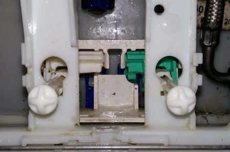

La mia cassetta scarico della Geberit a due pulsanti uno per lo scarico completo e uno con lo scarico limitato, improvvisamente quando si preme il pulsante per lo scarico limitato è come se si premesse quello per lo scarico completo. Ho notato che se metto dell'olio tra i leveraggi tutto torna normale per 15 giorni poi ricominci a funzionare male. Cosa dovrei cambiare per riavere un funzionamento normale. Grazie

So che sei un esperto però te la faccio augualmente la domanda per mia conoscenza, devo mettere un litro di Viacal, tanto per fare un nome ma questo non rovina le guarnizioni.La cosa strana è che se metto dell'olio sui leveraggi per un pò di tempo funziona regolarmente. Ciao
Re: Cassetta ad incasso Geberit
Quanto calcare hai nell'acqua? I leveraggi sono immersi o sono fuori il filo dell'acqua? Hai notato incrostazioni di calcare nella vaschetta?
Per le guarnizioni non ti preoccupare, l'anticalcare non gli fa niente. Puoi fare una foto di dove hai messo l'olio? Se questo funziona solo per 15 giorni, io proverei a metterci del grasso al teflon... dovresti migliorare sicuramente.

Calcare ne vedo molto poco, come si può vedere i leveraggi non sono immersi nell'acqua, le due leve ad uncino che sollevano i cilindri sono nascosti. Ciao
SI, possiamo scartare l'ipotesi del calcare. Ho fatto l'ingrandimento della tua foto e non sono certo che sia tutto a posto:
Io ti consiglierei di lasciarla aperta per un po, per verificare se ci sono delle anomalie. Cerca di capire bene cosa succede quando funziona e, invece, quando non funziona. E lo puoi vedere solo te che sei li davanti. Poi facci sapere.
Ah, non ti sembra ci sia una asimmetria fra i due leveraggi? Sarà la foto, però si vede che la parte verde sembra non passare bene in quella raggiatura di scarico sulla parte centrale fissa. Difatti sembra che quest'ultima sia spostata un po sulla dx. Poi sarà tutta un impressione... però chi lo sa? :roll:

Circa 5 anni fà quando misi il metano, per questo difetto, l'idraulico che mi fece l'impianto, mi cambio il gruppo leve ossia qualle che si vedono in foto verdi e bianche e tutto ritorno a posto ma ora è ricominciato. Forse con l'utilizzo si usura la plastica e questo determina il malfunzionamento, sicuramente mi converrà cambiarli, comunque quando lo scarico è irregolare sembra che la leva verde alzi di più lo stantuffo di destra e a sua volta sollava maggiormente la leva bianca che aziona quello bianco di sinistra e causa lo scarico maggiore (almeno io credo).Ciao
