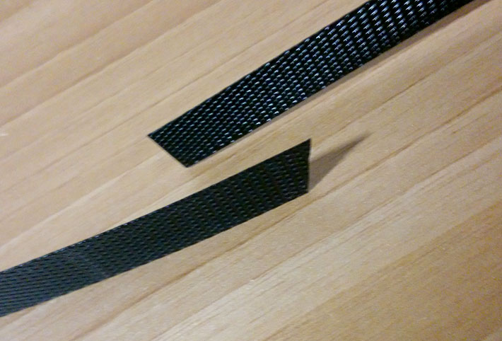

Esiste un modo per riattaccare due capi di una cinghia da imballaggio, di quelle che troviamo per intenderci a fissare le scatole sui pallet per esempio, senza avere l'attrezzi specifici?
Dovrei ricollegare due cinghie tagliate per errore, dovrebbero essere termosaldanti,
ho provato con una saldatrice a stagno ma non funziona,
ho cercato delle attrezzature al briko ma non ho trovato niente,
forse con una colla resistente?

colla poliuretanica bicomponente quelle con la doppia siringa

Robye ha scritto:Esiste un modo per riattaccare due capi di una cinghia da imballaggio, di quelle che troviamo per intenderci a fissare le scatole sui pallet per esempio, senza avere l'attrezzi specifici?
Io per saldare le fettucce di naylon (tipo spallacci degli zaini) uso un vecchio saldatore Weller con la punta a lama per il polistirolo:
Penso funzioni bene anche con le reggette: la metti tra i due lembi della reggetta e premi mentre sfili lentamente la lama.
