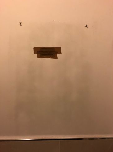

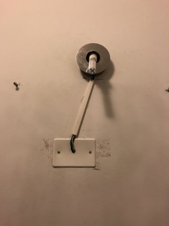

Scusate allego foto, forse ora è più chiaro in effetti :P
L'applique è questa (che metterei in orizzontale)
https://www.leroymerlin.it/catalogo/app ... 33780075-p
Praticamente la lampada andrebbe dove c'è il segno in alto.
Tutte le luci da bagno che ho visto si aspettano i cavi arrivare direttamente da dietro il muro (quindi nel punto esatto dove andrà la lampada)
Nel mio caso la scatoletta (dove c'è lo scotch) è + sotto quindi dovrei fare andare i cavi (che sono senza guaina quindi direttamente cavo blu nero e messa a terra) in alto (canalina?) e poi fare i collegamenti.
Come dicevo non ho trovato lampade adatte, ho dovuto prendere una stupidissima applique, aperta (ip 20, ma parecchio aperta :P ho visto ip20 molto + decenti), che in bagno non è esattamente il massimo della sicurezza.
Con l'applique posso fare arrivare i cavi da dove voglio, sotto destra sinistra sopra :P
Una volta mi ricordo che c'erano degli ingressi per fare entrare i cavi ma non ho trovato nulla in giro (probabilmente sempre ip20 ma almeno non completamente aperte)
Vorrei evitare di mandare a fuoco casa :D

Re: Problema lampada specchio bagno
Messaggio da Blacksole »
Dovresti trovare una lampada da istallare a muro ma il più possibile vicino allo specchio in modo tale da nascondere i fili...
cco nu no te spicci
cco nu si te 'mpicci
Messaggi: 9945
Mi sembra strano che le applique per bagno non prevedano che il filo possa uscire da sotto, ma, se non ti va di fare una traccia completa fino alla scatola dove escono i fili,potresti comunque fare una piccola traccia sul muro fino sotto lo specchio e poi far passare il resto del filo dietro lo specchio.
Ha ragione Capitan Farloc, alla fine noto ora che tu non hai nemmeno le mattonelle dietro lo specchio, puoi fare un piccolo scasso e passare un tubo da 12 che se sei fortunato trovi il vuoto del mattone e anziché fare la traccia ti basta fare uno o due buchi...
Blacksole ha scritto:Ha ragione Capitan Farloc, alla fine noto ora che tu non hai nemmeno le mattonelle dietro lo specchio, puoi fare un piccolo scasso e passare un tubo da 12 che se sei fortunato trovi il vuoto del mattone e anziché fare la traccia ti basta fare uno o due buchi...
Con un multi utensile ed un aspirapolvere ci vogliono meno di 5 minuti e viene un lavoro perfetto.

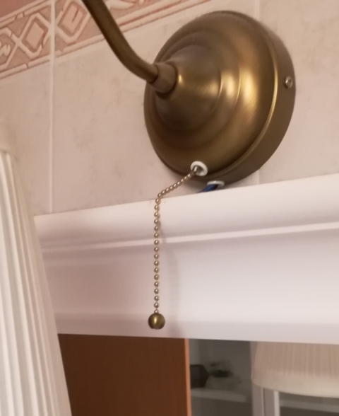

La lampada che ho installato io è ikea presa nel reparto stanze da letto, ho baypassato l'interruttore a muro e adesso la comando con la catenella. Secondo me con la tua plafoniera non dovresti avere problemi, in un bagnetto come il tuo ho un semplice portalampada da "cantiere" e non ho mai avuto problemi... Ma aspettiamo chi è più esperto...

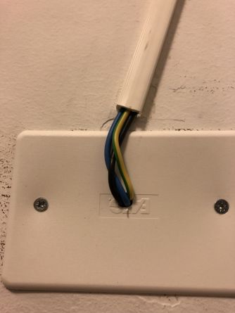

Robilly ha scritto:...Speravo sinceramente di cavarmela con una canalina dalla scatoletta fino alla lampada e inserire appunto i cavi da sotto, idea stupida dite? Troppo rischioso?
No, affatto, ci sono delle canaline piatte che potrebbero fare al caso tuo, tanto rimanendo dietro lo specchio non si vedrebbe nulla.
Robilly ha scritto:...In alternativa non dovessi trovare altro potrei usare la canalina per un pezzo, forare poi il muro ma solo per fargli uscire i cavi da dietro per la lampada (quindi più che una traccia, 2 buchi di trapano...
E' quello che stavo per consigliarti... se lo spazio tra lo specchio e l'applique non è eccessivo puoi cavartela con una piccola traccia, oppure puoi far arrivare la canalina fino ad appoggiarsi al bordo dell'applique e fare una piccola traccia solo per far arrivare il filo sotto alla base della lampada, tanto questa piccola traccia rimarrebbe coperta parte dalla canalina e parte dalla base della lampada stessa.

Grande, ok quindi canalina aggiudicata :)
per il fatto che ho direttamente i 3 cavi (blu nero messa a terra) senza guaina può esserci qualche problemi di sicurezza con l'umidità?

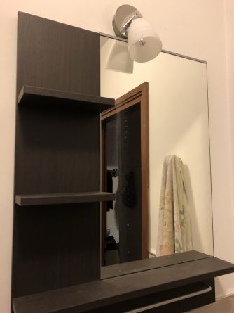

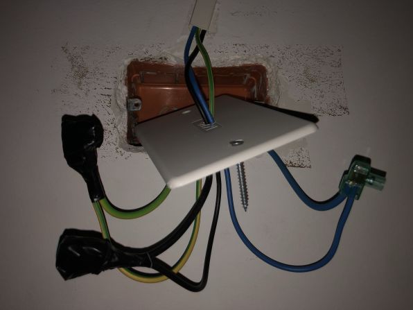

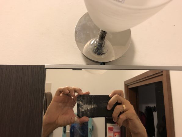

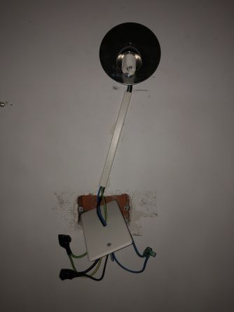

Buone notizie, oggi sono tornato a leroy merlin e ho trovato una lampada con l'ingresso da sotto (ovviamente ip20 ma sicuramente meglio dell'altra applique che era completamente aperta..)
Allego foto, cosa ne pensate? Come sicurezza può andare abb bene? (i mammuth sono tutti isolati col nastro isolante per sicurezza/paranoia la foto l'ho fatta prima di finire l'ultimo per fare vedere come stavo procedendo :))
Grazie!
