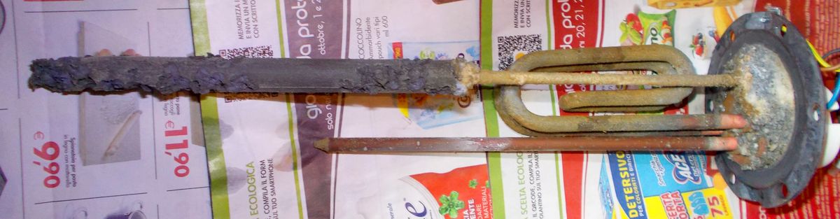

Ho ripulito la serpentina con una spugnetta per piatti (quella molto sottile) intrisa di aceto e questo è il risultato
resistenza calcare pulita DSCN3480_3.JPG (93.99 KiB) Visto 12537 volte
Va bene così o è il caso di acquistare ed usare una spazzola d'ottone come questa per eliminare del tutto la patina residua?

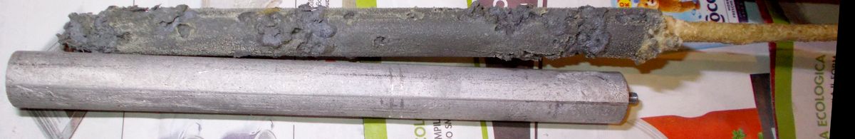

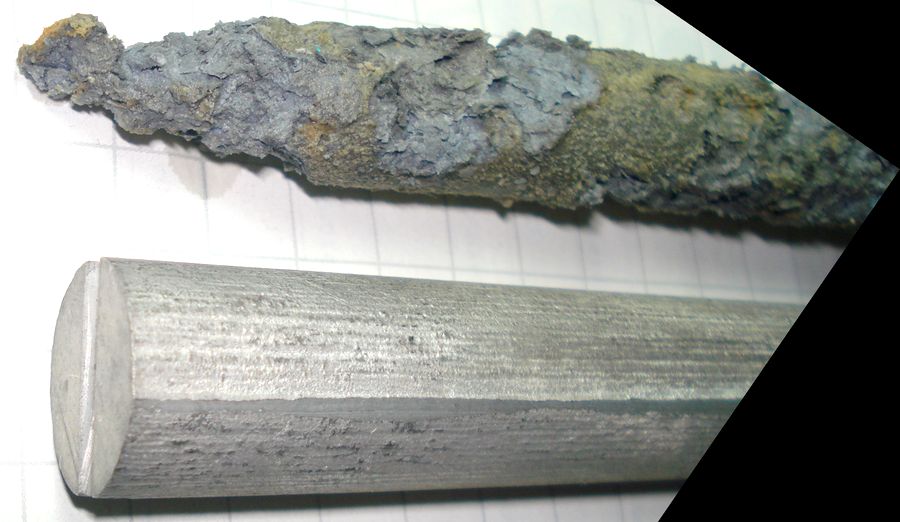

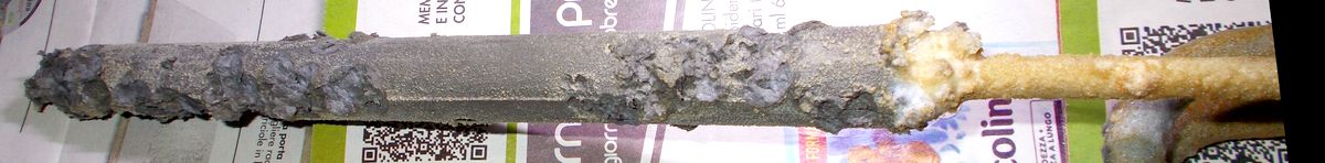

Riguardo i calcare interno, per fortuna questo non aveva attecchito alle pareti, quindi mi è bastato ripulire il boiler come fosse una damigiana: l'ho capovolto, ho versato acqua dentro, l'ho agitato un po', poi l'ho ricapovolto; ho ripetuto la prassi 3-4 volte rimuovendo infine a mano e con una spegnetta morbida gli ultimi accumuli di calcare. Ciò che ritengo un imprevisto è che è uscito fuori questo
corpo sconosciuto calcare DSCN3482_2.JPG (42.05 KiB) Visto 12537 volte
Credevo fosse solo un accumulo di calcare dalla forma particolare però, quando ho provato a spezzarlo, si è invece piegato: evidentemente all'interno c'è qualcosa di metallico, ma cosa? Ho fatto danno?
livio@
Messaggi: 2133
Re: Pulizia interno boiler
Messaggio da livio@ »
Il pezzo rotto è l'anodo che ha lo scopo di "attirare a se" le correnti parassite.
Prova a vedere se trovi il ricambio.

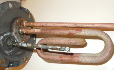

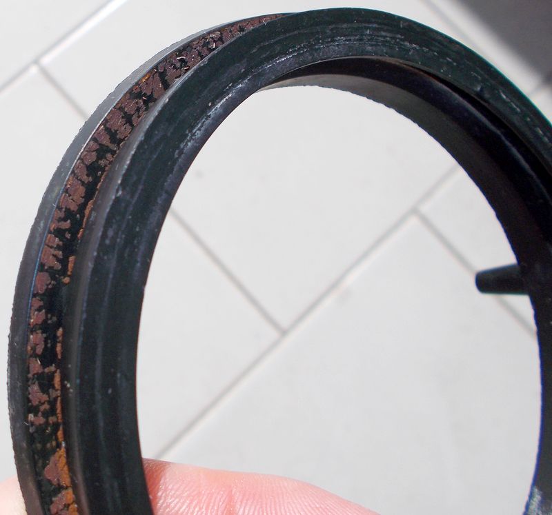

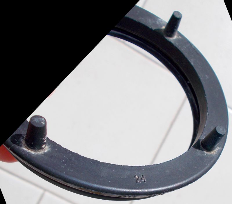

Ho sostituito l'anodo e verificato il corretto funzionamento della resistenza. Riguardo la manutenzione e salute del boiler volevo chiedere se ci sono altre cose che posso fare per prolungarne la vita. In particolare è saltato alla mia attenzione lo stato in cui si trovano gli attacchi filettati del boiler
boiler attacco filetto fredda DSCN3499_2.JPG (106.01 KiB) Visto 12472 volte
a me sembrano arrugginiti, mi devo preoccupare?
livio@
Messaggi: 2133
Vai di spazzola metallica, poi di canapa e pasta verde.

livio@ ha scritto:Vai di spazzola metallica, poi di canapa e pasta verde.
Si, anche io la penso così...
Probabilmente si tratta solo dei residui di quanto era stato messo per fare tenuta.

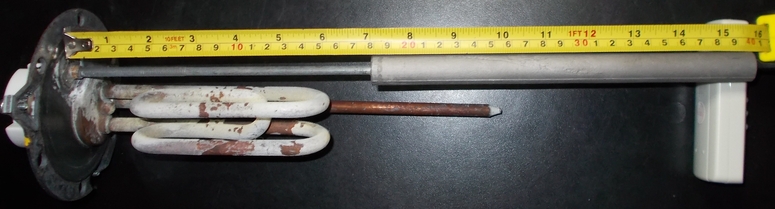

Sì, l'anodo è quella "bacchetta" che sembra un fuoco d'artificio e sta vicino la serpentina, avvitato sulla medesima base. Questo è l'anodo che ho sostituito io nel lavoro esposto su questo thread
resistenza anodo nuovo DSCN3498_2.JPG (120.51 KiB) Visto 12306 volte
Io ho messo quello che ho trovato in negozio, cioè da 40cm, ma ce ne sono di lunghezze differenti.
Per il futuro, ovvero eventuali altri lavori che fai effettuare a casa tua, ribadisco il mio suggerimento di far foto quando credi ci sia qualcosa che non va, sia perchè così possiamo darti risposte certe qui sul forum sia perchè così hai una prova da portare in ditta per un eventuale reclamo, argomentato su ciò che potrai apprendere qui.
