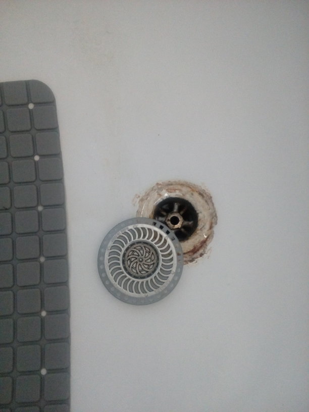

Ma quella che mi preoccupa di più è la vasca da bagno: come da foto che vi allego il 'copriscarico' (scusate se non utilizzo il termine tecnico) è completamente staccato...il che lo rende, oltre che orribile, inutilizzabile se volessi fare un bagno...
Cosa posso fare per sistemarlo? E' un lavorone? Devo chiamare un idraulico?

C'è una cosa che non quadra: li non ci dovrebbe stare nessuna griglia, ma un saltarello (tipo quello del lavandino) che serve per chiudere lo scarico e si comanda (in genere) da una manopola posta in alto nella parete della vasca; che fa anche da troppopieno. Se non hai il saltarello di chiusura come fai a riempire la vasca? Magari a te non interessa perché tanto la usi solo per la doccia... però il tappo ci vuole ugualmente. Non hai la manopola che manovra il saltarello e che fa anche da troppopieno? Puoi mettere una foto di tutta la vasca, soprattutto della parte dove c'è lo scarico?

pulisci bene il bordo del foro e poi incolla quel filtro con un po di silicone

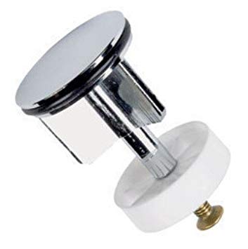

Se vuoi fare il bagno, dovrai, oltre che pulire le incrostazioni di calcare che renderebbero impossibile la tenuta del tappo, acquistare un tappo a "saltarello" come questo:
Dovrai anche verificare come dice Giovanni, che il sistema di chiusura funzioni correttamente, altrimenti quel tipo di tappo non può essere utilizzato.
La retina di copertura non credo faccia parte del sistema di scarico ed è probabilmente stata aggiunta successivamente.

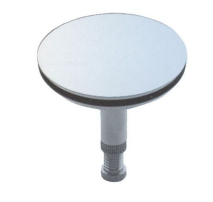

I tappi per la vasca hanno l'alberino liscio sotto per potersi inserire nel foro della piletta:
Però, c'è una cosa che non capisco: perché la piletta si trova molto incassata rispetto al filo vasca? Sembra quasi che ci abbaino murato sopra... :o :?

Se la leva non funziona più , pulisci la piletta e usa un tappo in gomma con catenella .
Pulisci prima quella colla .
Altrimenti se metti il saltello e la leva non funzionasse sarà un problema aprirlo
