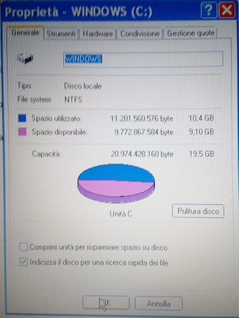

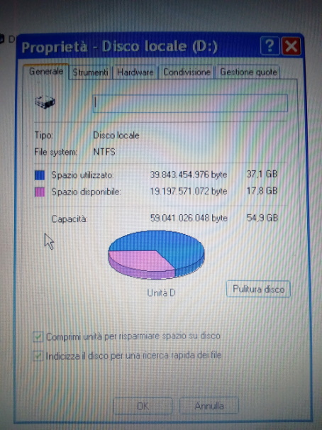

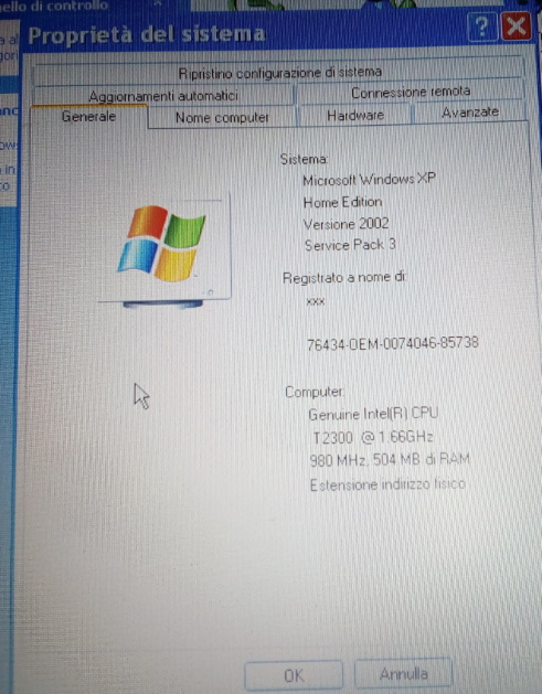

Ti metto direttamente alcune immagini:
Windows XP.jpg (125.34 KiB) Visto 4678 volte
Windows XP 1.jpg (118.78 KiB) Visto 4678 volte
Windows XP 2.jpg (101.8 KiB) Visto 4678 volte

Comunque, per adesso ho scaricato un bel po di Gb dal disco locale (prima c'era solo disponibile 1.5 Gb di memoria e mi sembra che qualcosa sia migliorato) e quindi ho riconsegnato il pc alla sua legittima proprietaria.
Se viene qualche altra idea me lo faccio ridare e si riparte. :)

Giova con quella ram non vai da nessuna parte ed il disco è praticamente
pieno, per semplificare possiamo dire che oggigiorno i "contenuti" presenti
sulle pagine web e gli stessi browser per funzionare al meglio richiedono
molta ram e processori veloci :(
