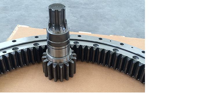

ciao, ho una vecchia persiana, con le doghe in legno, in una vecchia abitazione, ha l'albero che raccoglie la persiana in legno, essendo molto lunga alla fine dell'albero nella miccia, non ha la puleggia che raccoglie la cinghia, ma bensì una corona dentata con dentiera interna ed un pignone che viene comandato dalla puleggia che raccoglie la cinghia. la casa è chiusa da tempo, le doghe sono imbarcate, la persiana è bloccata. ho smontato la trasmissione meccanica per cercare di sboccarla, ma anche con l'ausilio di un piede di porco non c'è verso . cosa faccio?non si sblocca, avevo pensato di forzare con un crick,e smontare la trasmissione meccanica per liberarlo da questo freno, ma non vorrei fare grossi danni , consigli?
corona pignone.jpg (30.89 KiB) Visto 4069 volte

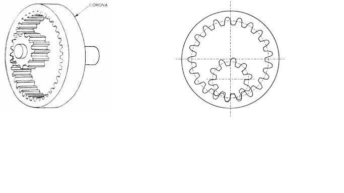

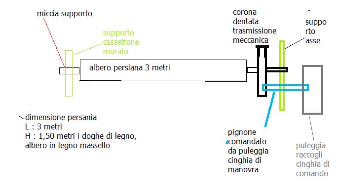

schema vecchia persiana con trasmissione meccanica ad ingranaggi corona pignone
schema tapparella persiana in legno.jpg (30.77 KiB) Visto 4060 volte

Se dici che il rullo gira libero si presuppone che tu abbia fatto la prova staccando la tapparella... giusto? Allora, sempre con la tapparella staccata, prova a girare la puleggia della cinghia: se forza sempre dipende dalla trasmissione. Magari, come già detto all'inizio, potrebbe essere il pignone bloccato dalla ruggine. Ma il pignone gira su cuscinetto o su bronzina? Poi facci capire: la foto del riduttore che hai messo all'inizio l'hai trovata in rete,
oppure l'hai scattata tu? Visto che sembra nuovo di fabbrica presumo che non sia il tuo... giusto?

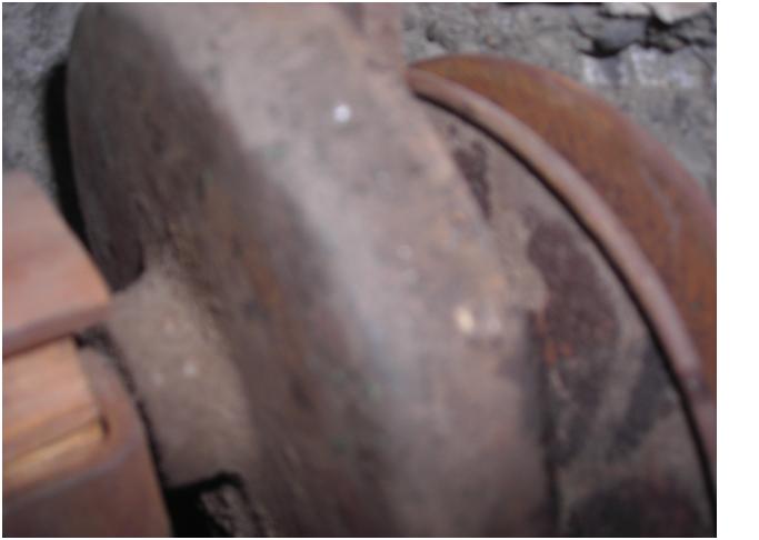

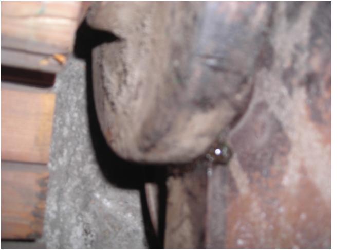

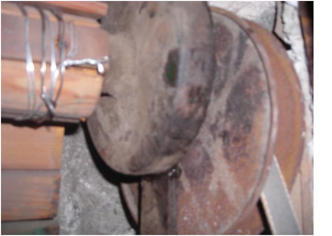

mezzo giro a folle lo fa e raccoglie 5 doghe poi si blocca, ti invio foto cosi mi spiego meglio ,purtroppo non sono un addetto ai lavori grazie comunque
spero di essere piu esaustivo con le foto, grazie per la collaborazione ed i giusti consigli
persiana 3.jpg (28.16 KiB) Visto 3981 volte
persiana 2.jpg (24.19 KiB) Visto 3981 volte
Re: vecchia persiana doghe in legno ingrippata
L'hai fatta la prova a spostare lateralmente le doghe? C'è il gioco, oppure no? Per le foto, intendevo la vista della persiana da fuori tutta giù.
