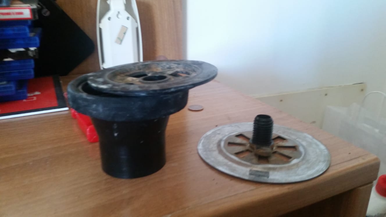

Manda una foto del tuo.
Re: Tappo Scatola sifonata
Eccolo , smontato

Di regola dovresti svitare la vite di acciaio che sta sopra la griglia di acciaio , in modo da consentirti di staccare la vite in plastica a volantino che come vedi è rimasta sotto la griglia , in quanto sono due pezzi a se .
Di fatti la guarnizione con il piattello circolare in plastica li devi stringere prima di mettere per ultima la griglia di acciaio ,ma ho seri dubbi che tu sviti quella vite , per cui se non si svita , devi stingere il tutto facendo girare la griglia di acciaio così girerà pure la vite in plastica .
Un po macchinoso.
Comunque la guarnizione la devi appoggiare sulla plastca a cono ( sifone) oppure se come sta in foto ha una battuta sotto , deve rimanere come sta , ma la griglietta in acciaio ti darà problemi per infilare la guarnizione nella cassetta di scarico .
Poi appoggi sopra il piattello in plastica con il foro centrale , poi la vite in plastica con la griglietta ,
Poi infili il tutto nella cassetta e girando la griglietta di acciaio la guarnizione si allargherà serrandosi nella cassetta
