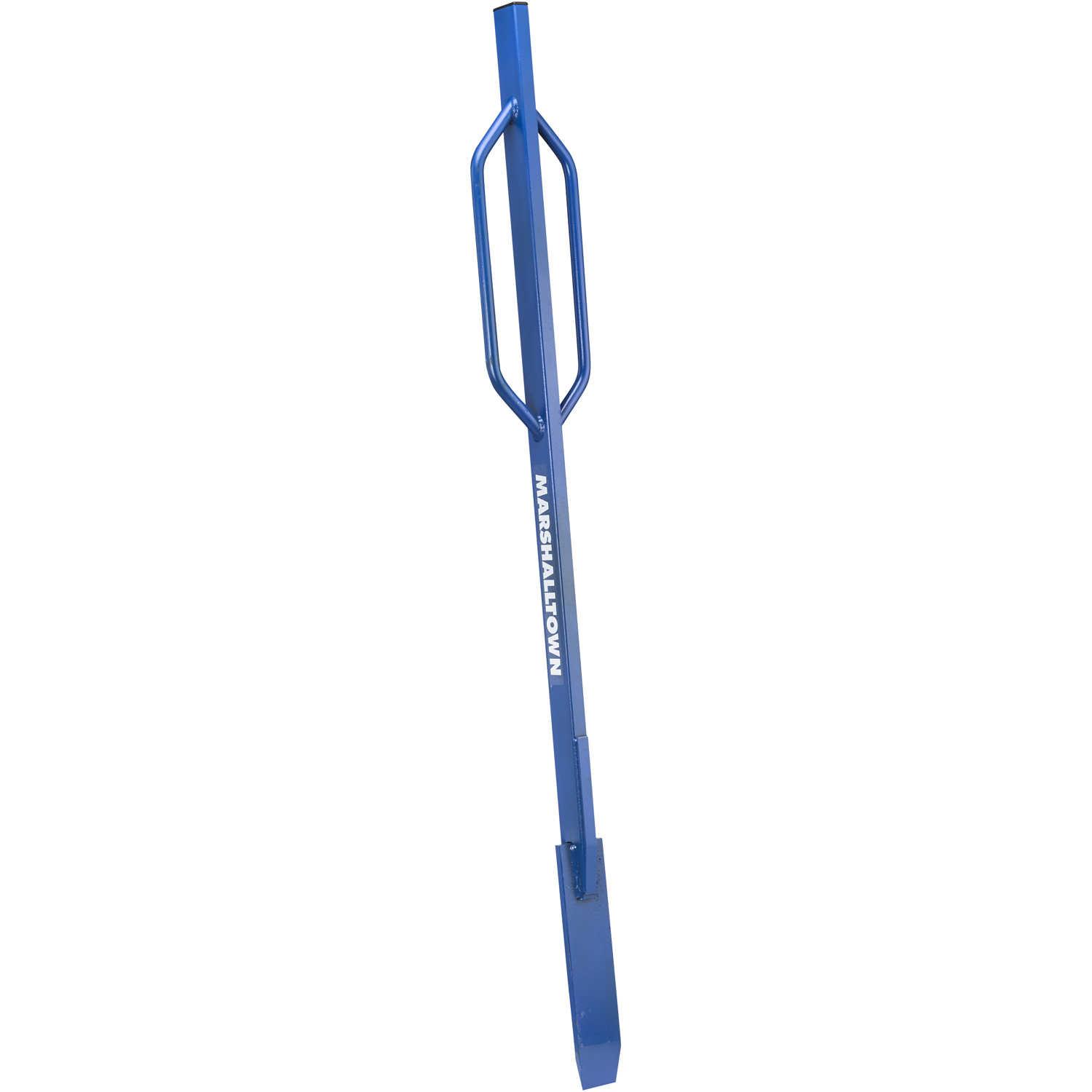

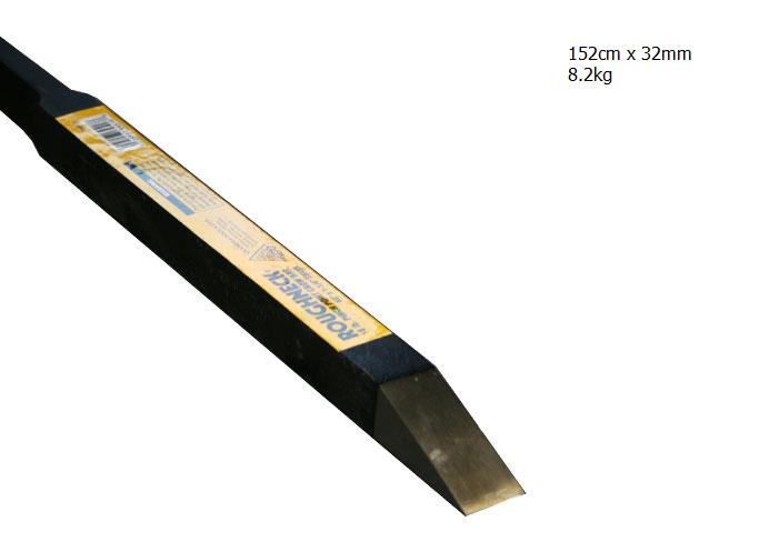

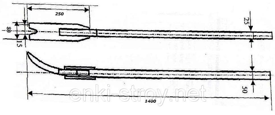

sarebbe una barramina o leva da scavo, non ne portano piu, non li richiede il mercato ,se li hanno in deposito sono da ordinare, è un articolo desueto
leva sbarra.jpg (56.97 KiB) Visto 4937 volte
leva a palanchino.jpg (31.13 KiB) Visto 4937 volte

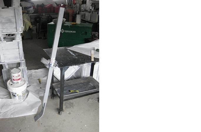

tubo innocente e foglio di balestra? fammi vedere quello che hai realizzato tu gentilmente, magari con un tubo da 1 pollice lungo 1,50 m lo innesto nel piccone senza saldarlo e faccio leva, senza andare dal fabbro
palo da scavo.jpg (54.48 KiB) Visto 4916 volte

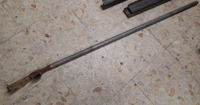

Re: leva a palanchino ad unghia barramina

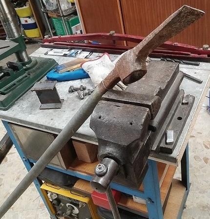

ecco, piccone e tubo da acqua da un pollice
Prego,
ho usato un tubo da 1 pollice, calza perfettamente su quel piccone, rimane bloccato senza saldatura
è lungo circa 170cm.
Il banchetto l'ho costruito con ferro di recupero, angolari e profilati UPN,
è molto pesante e massiccio perchè deve reggere la morsa che pesa una
trentina di chili e la saldatrice altrettanti.
E' dotato di ruote adeguate per spostarlo, lo uso per saldare, sotto ho sistemato
la saldatrice e l'occorrente per la saldatura.
Sulla sinistra un vecchio trapano del lidl, quella cosa rossa sul fondo è una
piegatrice per lamiera autocostruita.
