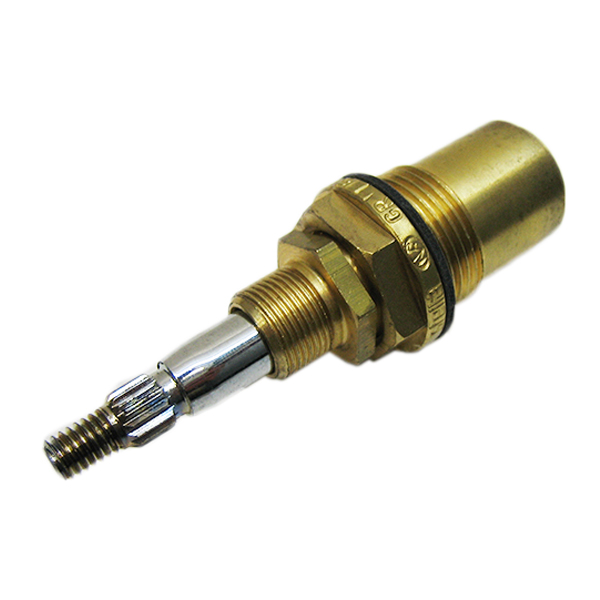

Buongiorno scrivevo questo post per avere consigli su cosa andare a guardare nel rubinetto dell'acqua della cucina visto che esce un filo di acqua calda , mentre in quella dell'acqua fredda il gettito è normale , in oltre la cosa succede solo in quel rubinetto .
Sono andato a smontare in basso , pulendo il filtro appena dopo la valvola di chiusura , sotto il lavandino, appena prima del flessibile , ma non era sporco .
Ora mi domando io , e domando a voi , cosa potrebbe essere ! Non sarà forse ostruito il flessibile stesso ?
Il rubinetto è di vecchio tipo .
e' possibile che sia un fine corsa sbagliato del rubinetto , anche se mi sembra strano ?
Grazie , saluti !
Re: Un filo di acqua calda nel Rubinetto della cucina
Ho avuto lo stesso problema con un rubinetto della stella: ho dovuto cambiare il vitone (vedi foto). Dovresti smontare il rubinetto dell'acqua calda e vedere se apre/chiude bene.

Grazie Roby , probabilmente è come dici tu' perchè sembra veramente un fine corsa sbagliato dato che se lo forzo , troppa forza però, di acqua ne esce di piu'come se fosse appunto un fine corsa sbagliato .In oltre i rubinetti sono di tipo non a stella ma a pomello , quindi si somigliano molto (uguali per meccanica direi ).
Credo che sostituirò il vitone anche io .Grazie

Potrebbe essersi tranciata la guarnizione ed essere rimasta incastrata nella sede: smonta il vitone e controlla che la sede di chiusura sia perfettamente libera prima di sostituire la guarnizione stessa, E' un problema che succede piu' spesso di quanto tu possa pensare...

ok proverò a controllare ma sono piu' che sicuro che la sede di alloggiamento sia pulita , cmq proverò a farlo lo stesso .
Proverò a mettere anche un pò di pasta verde

Scusa, temo ci sia un errore...
La pasta verde si usa in idraulica ma per far tenuta sulle giunzioni dei tubi in ferro insieme alla canapa (o stoppa).
Nella parte superiore del rubinetto, per lubrificare il "vitone" che consente il movimento della guarnizione nell'apertura del rubinetto, si usa del Grasso per rubinetti che normalmente è a base siliconica.
