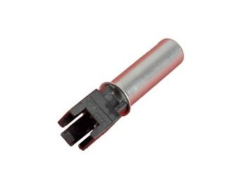

scusami, continuo a non capire.
Parliamo della sonda termica che è montata sulla serpentina, posto che la resistenza è 15,2 kohm ed è corretta, sicuramente funziona o potrebbe comunque essere difettosa?
Allego foto per chiarezza
saluti
Messaggi: 17887
Re: lavatrice whirpool awe 6317 si blocca su spia rossa
i sensori hanno una resistenza che varia col variare della temperatura e quando
si guastano hanno dei comportamenti strani, quindi escludendo la resistenza
o serpentina e la scheda non resta che provare a cambiare quel sensore, però
prima di fasciarti la testa con quel sensore perché non fai le prove che ti ho
suggerito
