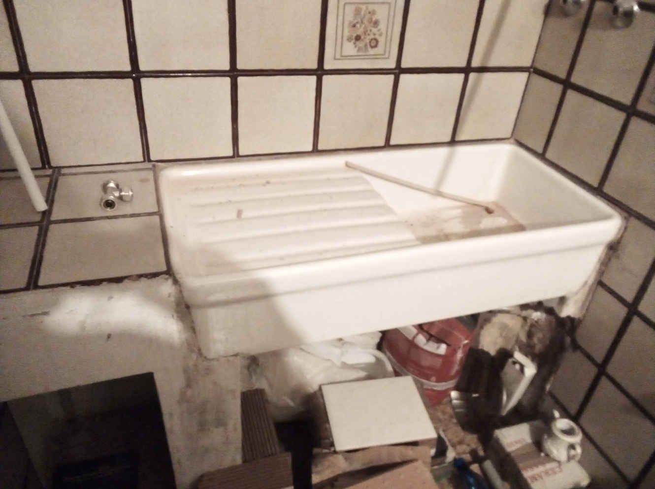

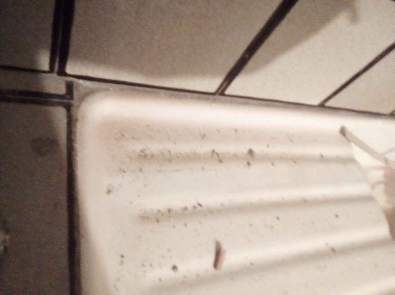

ecco un paio di foto, come si vede, è bello incementato lungo i bordi, sotto un po' meno, ma nel complesso è molto immorsato

Re: come rimuovere acquaio in porcellana bianca di una vecchia cucina?
Presumo che il lavoro tu lo voglia fare in regime di fai-da-te, altrimenti il muratore non credo che avrebbe problemi a toglierlo in una oretta di lavoro.
Quindi la prima cosa da fare è creare un appoggio sotto dalla parte dx, qualora il cemento dovesse staccarsi del tutto durante la scalpellatura. Dalla parte sx c'è un bell'appoggio, per cui li non credo che ci siano pericoli di caduta. Ora occorrerebbe sapere che con cosa è stato murato; perché se è una malta a base di calce è un tipo di lavoro... se, invece, trattasi di cemento le cose si complicano non poco. Per cui, con uno scalpellino, prova a togliere la malta dal sopra sulla parte dx e dicci quanto è dura e come viene via.

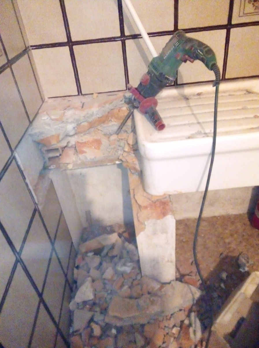

ho iniziato a rompere con mazzetta e scalpello, è duretta perchè è stato usato tutto cemento, con malta pure magra. Ci metterò forse un p' di più di un muratore "pro" però dovrei farcela perchè la ceramica sembra non scheggiarsi, man mano che si scopre.
Nn avevo pensato a puntellarla di sotto sulla dx, grazie per i suggerimento

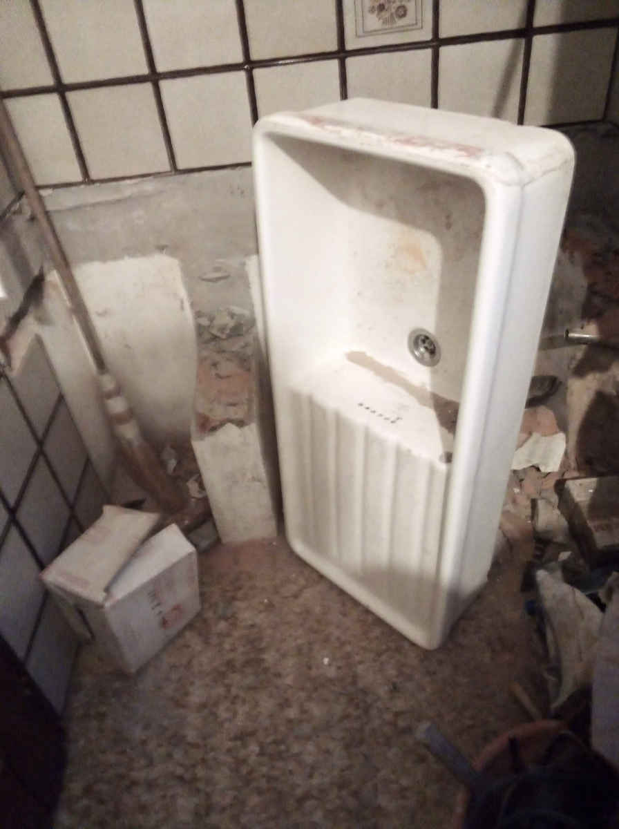

Finito, con un po' di pazienza si è fatto... mi ha anche stupito il trapano/martello pneumatico parkside della lidl (39,99 euro) che pensavo si friggesse dopo mezz'ora di lavoro invece ci ho demolito tutto il bagno compreso massetto e piastrelle e quest'altro pezzo della cucina.
