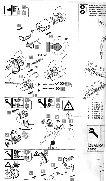

Smontato, pulito ma penso di non aver fatto le cose fino in fondo poiché non funziona : Sad :
Ho trovato uno schema del miscelatore e quello che non capisco è dove usare la chiave a brugola di 10mm : Hurted : : Hurted :
fino al passo prima ok
allego immagine
miscelatore termostatico .jpg (90.9 KiB) Visto 5660 volte

buon giorno, volevo solo dire che ho risolto il problema cambiando la cartuccia del miscelatore
grazie a tutti

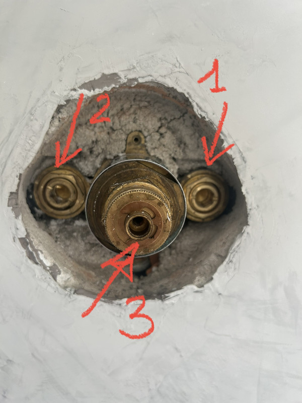

Buonasera,
ho un miscelatore da incasso per doccia Ideal Lux della Ideal Standard. Vorrei disattivarlo per montare una colonna doccia con miscelatore integrato. C’è la possibilità di intercettare l’ingresso acqua calda e fredda senza rompere il muro? Grazie
Messaggi: 2550
Re: Miscelatore per doccia termostatico Ideal Standard non regola più bene la temperatura
Fai qualche foto della situazione.
dennio3
Messaggi: 4
Iscritto il: lun 18 mar 2024 11:18 pm
Messaggio da dennio3 »
Buongiorno,
la mia idea (se possibile) è di rimuovere i 2 perno uno per l’acqua calda e uno per l’acqua fredda indicati con i numeri 1 e 2. Agganciarmi con dei niples e rimuovere la cartuccia indicata in foto con il numero 3. Il tutto per non demolire il muro. Secondo voi è fattibile?
