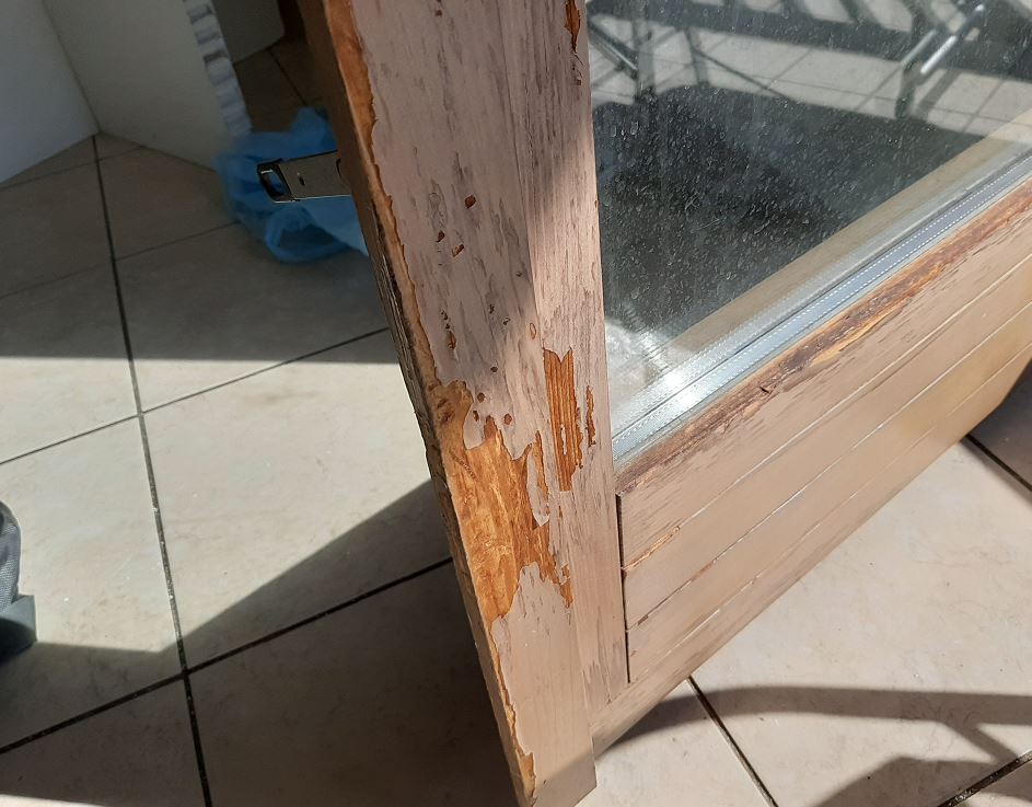

Buongiorno ragazzi,
bè il periodo è quello giusto direi per un po' di faidate in casa ... io vorrei ripitturare il parapetto e i serramenti in legno.

Io l'ho fatto l'anno scorso. Dopo aver riportato tutto a legno (usando lo sverniciatore), carteggiatura a scalare, 2 mani di impregnante cerato (nel mio caso a solvente) e alla fine un protettivo per il legno. Quindi dimentica il flatting, che l'hai visto tu stesso che fine fa, mentre l'impregnante cerato si degrada gradualmente ma non sfoglia... e ogni 2-3 anni basta una rinfrescata di protettivo per legno e sei a posto.

Allora: 1 lt di sverniciatore, 1 lt di impregnante cerato del colore che ti interessa, 1 lt di diluente sintetico (se opti per la vernice a solvente), e 1 lt " Rinnova Serramenti", almeno 0,5mt di carta vetrata a scalare grana 80-120 e 240 e poi un paio di pennelli, uno di 70 e uno di 40 mm.

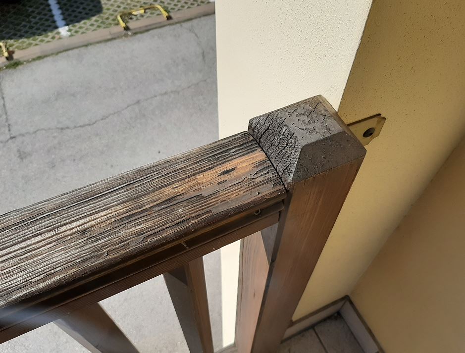

Per il corrimano del terrazzo, visto come è ridotto, se ci vai di carta vetrata ci metti un secolo... l'ideale sarebbe dargli una passata col pialletto elettrico; gli levi 1 mm in un attimo e poi ti basta una carteggiata con la 240.
Re: Ridipingere balconi e serramenti in legno
se non vedo male il corrimano non ha forma piatta ma leggermente convessa quindi se lo vai a piallare poi riprendere la forma identica non è facile....
vedo che c' è una vite che blocca sul pilastrino, potresti provare a smontarlo (credo che sia solo poggiato sullo steccato) ovviamente transenna in qualche modo se hai bambini ma anche per te stesso...potresti fare un corrimano alla volta ed anche le stecche, salvo altri metodi di fissaggio, dovrebbero essere libere o al massimo avvitato..sotto al corrimano hai sicuramente un canale ed anche al traverso che sta vicino al pavimento
Se hai una rotorbitale dovresti farcela, altrimenti compra anche qualche strappo di carta vetro con la spugnetta, non il velcro, la spugnetta che ti consente di agire anche sulle zone tonde. Occhio alle schegge quando lavori a mano, passano anche la spugnetta

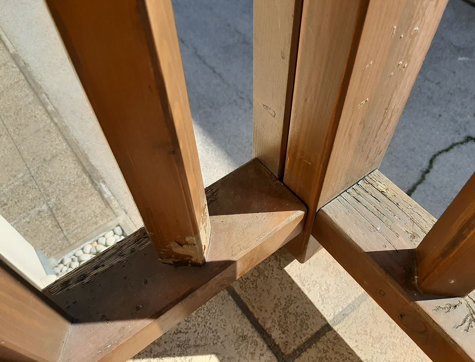

Di qua dallo schermo si giudica male il tipo di legno... con le immagini a portata di mano forse in negozio ti possono consigliare meglio.
penso sia tutto abete, verifica se ci sono delle sacche di resina o nodi....ma da come si vede...
io di solito preferisco dare prima almeno una mano di impregnante (non da finitura) per dare tinta al legno in modo omogeneo e poi do la finitura a scelta, cerata, semi-lucida, lucida in 2-3 mani.
ti direi di lavorare con carta vetro 80 almeno sul corrimano che non ti dovrebbe dare troppa difficoltà, visto lo stato attuale e poi passi una 120 per la prima mano di vernice per il resto o sverniciatore oppure pialletto elettrico manuale per togliere almeno il superficiale.
