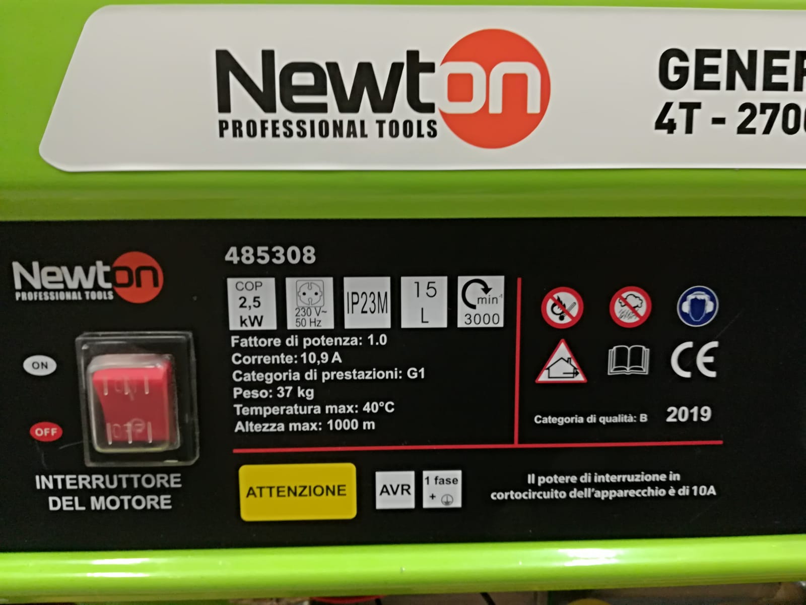

grazie a tutti per le risposte, purtroppo non avendo competenze in merito e attrezzature non posso fare i vari test indicatomi. ho provato gia con un bollitore elettrico di 2kw e funziona, impiega circa 6 minuti per arrivare a bollore l acqua, quindi non ho modo di verifacare se puo durare er un periodo piu lungo. il cosf della pompa e' 0,98. Inoltre staccando la presa della pompa, quando scende a 110V e l acqua non esce piu, la tensione indicata sul generatore torna a 230V. Aggiungo un po di dati riportati sul generatore
FATTORE DI POTENZA 1.0
CORRENTE 10,9 A
CATEGORIA DI PROTEZIONE G1
POTERE DI INTERRUZIONE CORTOCIRCUITO 10 A

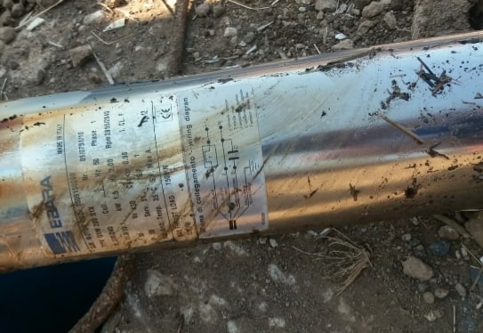

grazie di nuovo per il tempo dedicatomi. il pozzo e' stato "riattivato" a novembre, da allora l ho usato io personalmente per circa 2 mesi, fino a dicembre circa. Utilizzato anche un ora continuativamente e con cadenza media di 2 volte a settimana. il terreno e' in piano. ci sono colline ma almeno a 35 km di distanza. abbiamo un vicino di terreno ( che purtroppo causa limitazioni di spostamenti non vediamo da un po) che ha anche lui il pozzo con pescaggio a 65 metri e non ha mai avuto problemi di acqua, infatti in estate ci allungava lui il tubo per farci innaffiare. purtroppo ho delle foto ma non riesco a caricarle perche mi dice il sito che formato troppo grande. Per quanto riguarda la quantita di acqua che esce posso confermare che e' simile a prima con enel (pressione che e quantita che esce dal tubo). La prova di funzionamento e' stata fatta a due giorni di distanza.
RIMO GIORNO: primo tentativo ,parte subito ed esce acqua circa 10 minuti. poi non piu e provando subito non riparte. poi dopo circa 30 minuti riprovo ed esce acqua 5/6 minuti. terzo tentativo simile
SECONDO GIORNO: primo tentativo ,parte subito ed esce acqua circa 10 minuti. secondo tentativo dopo 20 minuti ed esce acqua per pochi minuti
Ho provato anche a togliere tutti i vari raccordi che vanno ai vari rubinetti per far uscire acqua solo dal tubo principale ( da 40) perche pensavo dipendesse magari da maggiore pressione che arrivava da pozzo di acqua che non riusciva a sfogare (detto in parole povere). Approfitto per chiedervi se il condensatore serve solo da spunto? cosi da togliere gia il dubbio che possa dipendere da quello. grazie ancora
PS LA FOTO DELLA POMPA E' DI QUANDO ERA STATA TIRATA FUORI AD OTTOBRE

Ciao ,
Grazie delle info e penso che tutti capiamo la situazione sugli spostamenti e penso ci capiamo , Inutile dire che concordo con quelle che ti ha gia' scritto jluweb e valutare se davvero non hai qualcosa di limite e che impedisce l'aspirazione e che come già decritto valutare se la corrente si alza o per problemi e/o per eccessivo sforzo .

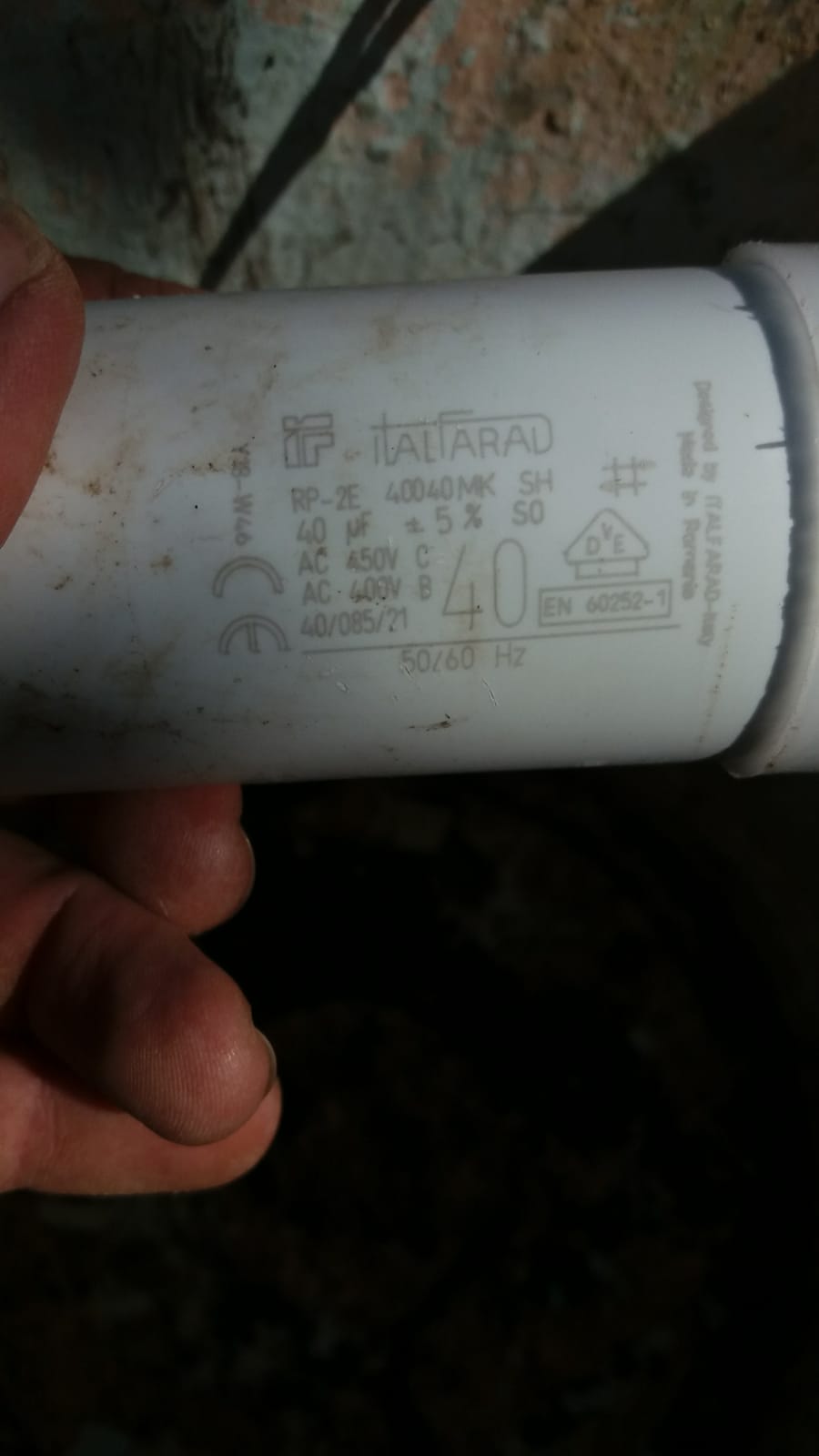

Per il condensatore ( normalmente montato sulla fase di spunto di partenza delle tre , le altre con fase e neutro ) serve per spunto e normalmente se è danneggiato ( o di capacita inferiore ) il motore non parte e senti rogna e non si avvia è logico che attenzione non arriva un secondo problema magari dovuto al condensatore che nel tempo ceda e crei problemi , molta rara ma possibile.
il verna occhi a staccate il condensatore perché se lo trovi carico ( e se per caso hai dei problemi come hai ) e in caso di corto è una bella legnata fai attenzione , prima attendi a corrente staccata e/o scarica il condensatore se vuoi provarlo con tester almeno per vedere ce diciamo dopo degli usi senti un corto ( anche se al limite )

ciao, infatti avendo solo alcune nozioni base non voglio avventurarmi. vorrei solo avere una mezza certezza prima di chiamare qualche tecnico o peggio ancora un pozzaro o far estrarre la pompa (il terreno e in affito e per ogni operazione si tratta di centinaia di euro). Una domanda stupida: per togliermi il dubbio che possa dipendere dal pescaggio di acqua, sarebbe stupido far ricadere l acqua che esce dal tubo direttamente nel pozzo? in modo da poter mantenere piu o meno costante il livello di acqua. il proprietario non sadi che tipo di pozzo si tratti poiche fatto fare dal padre defunto. grazie ancora
- gen111-min.jpeg (127.74 KiB) Visto 5483 volte
