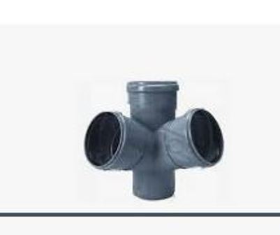

Altra domanda, ma non c'è la possibilità di avere due imbocchi alla colonna? non sarebbe migliore come soluzione se fattibile?
tipo questa:
julweb
Messaggi: 182
Re: Dubbi su impianto di scarico bagni
Messaggio da julweb »
sicuramente si, ma per cambiare la braga semplice con una braga doppia sulla colonna occorre un idraulico con la I maiuscola

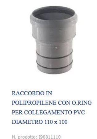

Forse dalle foto non capisco bene ma riassumendo immagino che in origine le colonne montanti (2, una dn 100 e 1 dn 80) siano state fatte con la plastica bianca, (montante acque scure e sfiato della fossa biologica?) poi per poter mettere la braga è stato fatto un inserto scorrevole di plastica arancione, allora mi chiedo perché non è stato fatto con il grigio con raccordi con guarnizione come questi in allegato adatti a sigillare bene il tutto?
