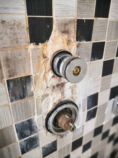

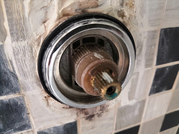

Buongiorno a tutti,
avrei bisogno della vostra esperienza per risolvere un problema.
Nella doccia ho a muro un miscelatore termostatico a 3 uscite della Paffoni mod. LEQ515CR (da circa 6/7 anni).
Da diverso tempo quando metto l'acqua calda la pressione diminuisce sensibilmente fino a volte a non far attaccare la caldaia, con l'acqua fredda invece la pressione è sempre buona.
Temo possa essere un problema di calcare, a casa l'acqua è molto dura, e vorrei smontare la cartuccia del miscelatore termostatico per vederne le condizioni, eventualmente pulirla o alle brutte sostituirla.
Dopo aver tolto maniglie e maschera mi trovo il blocco murato e non vorrei fare danni, servono chiavi particolari?
Mi aiutate a capire come e cosa devo smontare per favore? Ho cercato nei manuali della ditta ma non ho trovato le info che sto cercando.
Allego le foto.
Vi ringrazio in anticipo

non conosco questo miscelatore comunque mi sembrerebbe ovvio svitare quela ghiera zigrinata in secondo piano, per intenderci quella più interna
qul disco cromato da fastidio toglilo magari se non fosse stato inutilmente murato era più semplice
