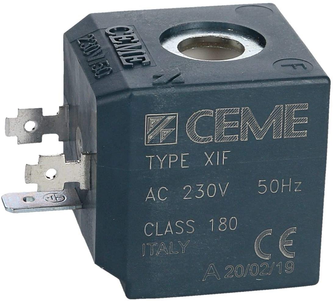

Ho avuto lo stesso identico problema. Quando si preme il pulsante del vapore arriva tensione ad una bobina che si trova sul rubinetto del vapore.
Nel mio caso quest'ultima aveva la parte isolante bruciata ed andava a scaricare sul contatto di terra.
Ora non so quanto sei pratico, ma se riesci ad aprire la caldaia posso provare a darti delle indicazioni, almeno per verificare quanto detto (potrebbe anche non essere il tuo caso).
Ti metto l'immagine della bobina in questione, ha tre contatti: 2 per la 230V e l'altro per il collegamento alla terra (filo gialloverde).

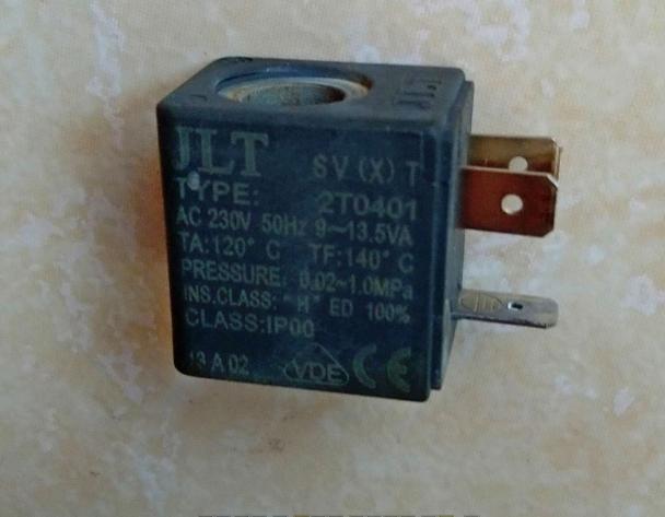

Ho smontato la bobina in questione.
C'è un modo per testarla oppure procedo direttamente con la sostituzione?
Nel caso sapresti dirmi dove reperirla in rete?

Visto il costo esiguo (8 euro) l'ho comprato da un rivenditore di ricambi. E' un tipo universale ma va benissimo.
Problema risolto. Grazie ancora.
