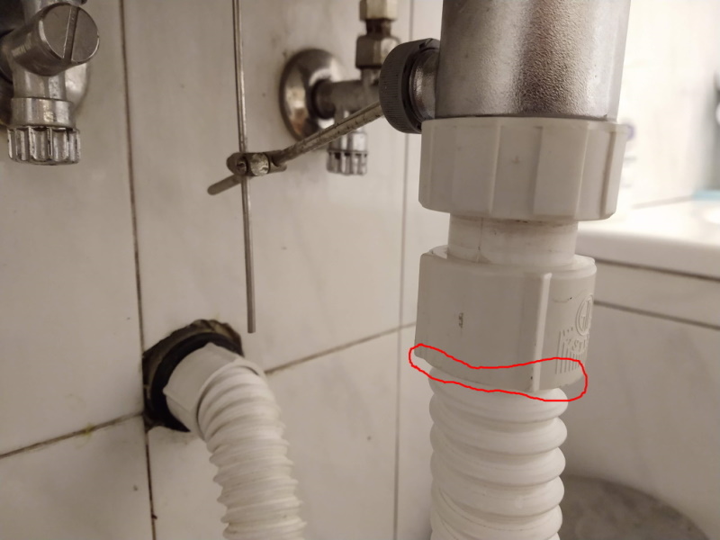

Forse non mi sono spiegato bene, allego una foto.
La perdita non è in corrispondenza dell'innesto nel muro, ma nel punto segnato.
Il tubo corrugato si avvita a spirale dentro il raccordo in plastica, e dal punto indicato (parte inferiore del raccordo in plastica) trafila acqua.
Re: Problemi con tubo flessibile per scarico/sifone lavabo
Ok, comunque il risultato non cambia: serve un sigillante. Altrimenti occorre capire bene, in base alla sua concezione costruttiva, come doveva avvenire per i progettisti la tenuta a secco del corrugato. Perché una cosa è certa: se il corrugato è nato per fare tenuta solo sui filetti, allora significa che in quello che hai montato, qualche filetto ha delle abrasioni che lasciano trafilare l'acqua.

Sembra che questi tubi siamo un corpo unico... cioè la parte corrugata non è a se e avvitata ai due manicotti, come mi ero immaginato prima; quindi, se è così, il tubo in quella zona ha un difetto (di fabbrica?) e non ci si può fare niente... a meno che, naturalmente, non tamponare esternamente con del sigillante apposito.
Se invece, questo tubo è davvero in tre pezzi e con la parte corrugata separata, allora sarebbe interessante capire (come già detto all'inizio) come hanno previsto che avvenga la tenuta fra corrugato e manicotti. Magari una foto del corrugato con i tre pezzi separati potrebbe aiutare. Oppure basta anche solo smontare il corrugato dal manicotto sotto la piletta (dove perde).
Poi, magari adesso sono fatti in monoblocco.. ma, se il tubo è molto datato, ci sta anche che a quei tempi lo facessero in tre pezzi. :roll:

Il tubo è davvero in tre pezzi, e la fabbrica non prevede guarnizioni tra tubo e raccordo, quindi concordo con la vostra analisi: tubo difettoso o danneggiato.
Ho effettuato una sistemazione definitiva con uno scarico sifonato nuovo.
