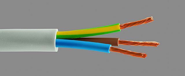

puoi sempre usare un cavo a doppia guaina 3x2,5 tipo questo:
eventualmente mettere una canalina non è che sia tutto questo gran lavoro ;)

L'importanza è nella protezione dell'impianto; se usi i cavi per gli impianti elettrici unipolari devono essere protetti, quindi per forza di cose devi usare una canalina o un tubo. Il cavo che ti ho mostrato io è un cavo fro con la guaina esterna che fa appunto da protezione.
