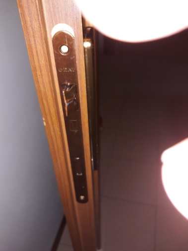

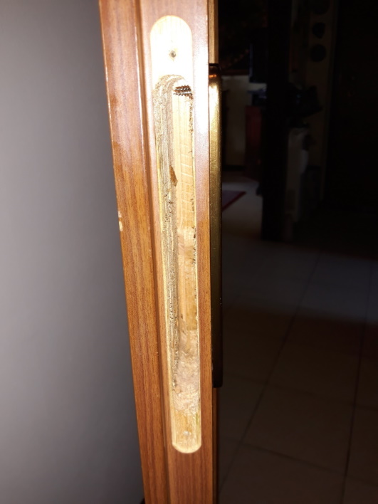

Buon pomeriggio....devo sostituire ad una porta interna la serratura che si e' rotta....smontata la vecchia ho fatto il giri di mesticherie e vari centri fai da te e niente non ho trovato quella giusta.....il motivo e' la misura del mio frontale che e' 18mm e lo standard e' 20mm ??? dovrei allargare lo scalzo sulla porta ma imbranato come sono........qualche consiglio.....grazie

se devi solo allargare di pochi mm lo scasso della mascherina ti basta uno scalpello
o al limite anche un cutter può andare bene ma tempo che poi dovrai sistemare anche
la piastra montata sul montante della porta

Buonasera,
eh si …….forse l'ho trovata dovrebbe arrivarmi venerdì…..grazie
