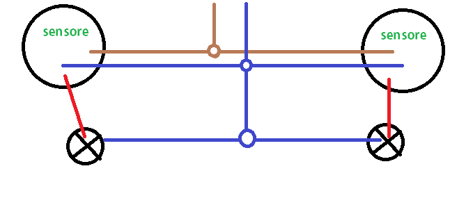

GBS49 ha scritto:Buon giorno, si è vero, ho una età e mi ricordoAllora un po per volta, a voi mi bastava chiedere solo il collegamento del sensore, gli schemini sono arabo x me, ci vogliono 2 linee esterne dall'uscita dei fili collegati ai 2 sensori , devono solo camminare e arrivare ai 2 sensori separati, in modo che salendo la prima rampa di scale se ne accende 1 e continuando poi si accende l'altro sulla veranda..... Grazie e scusa se ti ho fatto perdere tempo....il tuo aiuto è stato valido già all'inizio....
Non ti scusare, sto solo cercando di poterti aiutare meglio.
Allora fondamentalmente puoi alimentare con la stessa linea i due sensori, quindi potresti collegare in parallelo il marrone ed il blu di ciascun sensore; poi colleghi i rossi per ciascuna lampada ed ogni lampada deve avere il suo neutro già collegato (se ti è comodo puoi recuperare il blu dei sensori). Il sensore quando è eccitato non fa nient'altro che collegare il marrone al rosso.
Ora la difficoltà sta solo nel fatto che io non so com'è il tuo impianto e quale che possa essere la soluzione migliore; diciamo che così ti ho dato solo la teoria. :)
Vediamo se ti può aiutare questo schemino (volendo puoi collegare il blu delle lampade al blu dei sensori):

Ok, è chiaro, il mio impianto si compone semplicemente di un interruttore all'interno del portone di ingresso, e una uscita di due fili terminali sull'esterno dell'ngresso. Ho messo in seguito un crepuscolare, e una seconda lampada sulla rampa di scale che scende da questa veranda di passaggio. Ora devo sicuramente, ripartire dal crepuscolare ed arrivare ai 2 punti luce, dove metterò i sensori di movimento prima di collegarli alle 2 lampade. Spero che ho chiarito l'impianto come è composto. Manca solo il tuo ok per approvare la modalità. Grazie 1000.
Re: sensore di movimento
GBS49 ha scritto:Ok, è chiaro, il mio impianto si compone semplicemente di un interruttore all'interno del portone di ingresso, e una uscita di due fili terminali sull'esterno dell'ngresso. Ho messo in seguito un crepuscolare, e una seconda lampada sulla rampa di scale che scende da questa veranda di passaggio. Ora devo sicuramente, ripartire dal crepuscolare ed arrivare ai 2 punti luce, dove metterò i sensori di movimento prima di collegarli alle 2 lampade. Spero che ho chiarito l'impianto come è composto. Manca solo il tuo ok per approvare la modalità. Grazie 1000.
Corretto, colleghi i sensori alla linea del crepuscolare e da questi colleghi il blu ed il rosso alle lampade.
