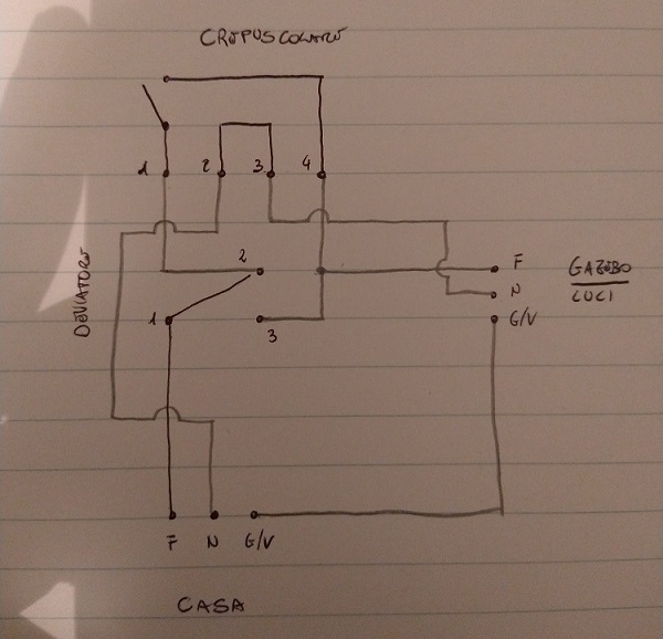

Ciao a tutti,
mi sto cimentando nell'illuminazione del giardino e sto tentanto di far comandare i miei paletti da un sensore crepuscolare che possa essere escluso.
Mi spiego meglio.
Lo scopo è di mettere un deviatore (o qualcosa di analogo) che mi permetta di bypassare il sensore crepuscolare e dare corrente alle lampade.
Ho tentato la configurazione dell'immagine allegata, funziona per alcuni secondi poi salta il differenziale: dove ho sbagliato?
Legenda:
F - Fase
N - Neutro
G/V - Terra
Mi spiego meglio.
Legenda:
F - Fase
N - Neutro
G/V - Terra

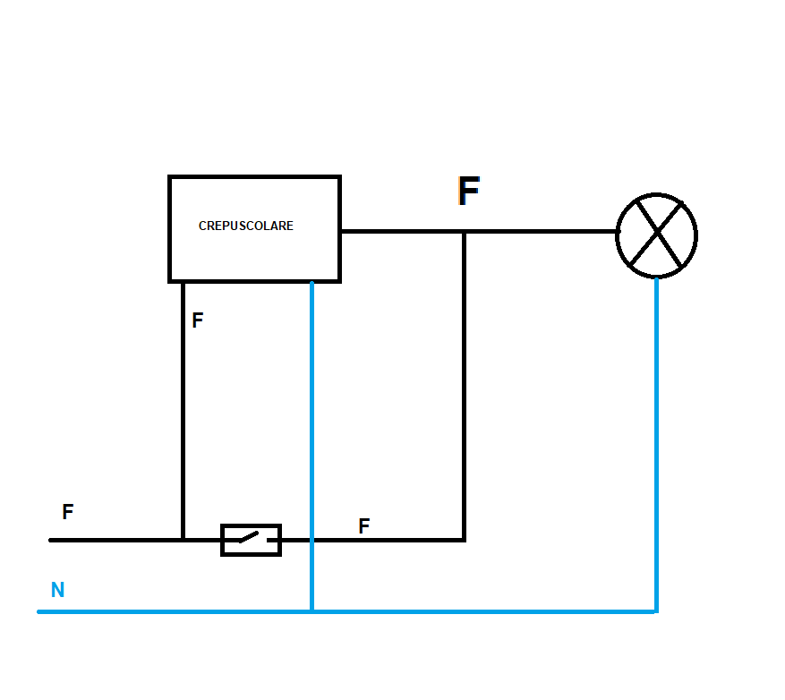

Poi, per bypassare il crepuscolare, non ti basta un semplice interruttore in parallelo?
Re: Crepuscolare con deviatore
Ho detto differenziale "d'istinto", stasera verifico se tratta effettivamente di quello o del magnetotermico.giovanni ha scritto:Ma ti salta il differenziale o il magnetotermico?
Ma se metto un interruttore in parallelo non succede che il circuito va in corto qualora si attivasse il crepuscolare?giovanni ha scritto:Poi, per bypassare il crepuscolare, non ti basta un semplice interruttore in parallelo?

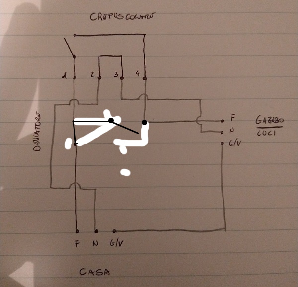

Giovanni con un interruttore in parallelo, come dal tuo schema, quando è acceso
il crepuscolare agendo sull'interruttore le luci non possono essere spente, invece
mi è sembrato di capire che leo voglia comandare le luci in maniera autonoma
rispetto al crepuscolare, quindi non essendo quest'ultimo un deviatore secondo
me bisogna agire sull'alimentazione del crepuscolare.
Pertanto la soluzione potrebbe essere quello dello schema allegato che però
comporta la totale esclusione del crepuscolare quando le luci sono comandate
dal deviatore
dal deviatore

Ma anche così le luci non possono essere spente, poichè se togli la fase al crepuscolare la mandi alle luci ; bisognerebbe aggiungere un interruttore sulla fase diretta alle luci. In pratica deve sia isolare il crepuscolare che comandare le luci e lo puoi fare solo con due comandi diversi.mariobrossh ha scritto:Giovanni con un interruttore in parallelo, come dal tuo schema, quando è acceso
dal deviatore

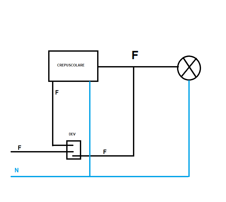

un'altra soluzione potrebbe essere questa che accende/spegne le luci fintanto che non
entra in funzione il crepuscolare
Così siamo tornati all'interruttore in parallelo di Giovannimariobrossh ha scritto: da quello che ho capito io lo scopo è quello di accendere le luci indipendentemente dall'azione
del crepuscolare, spegnere le luci una volta che è partito il crepuscolare non credo abbia
molto senso, ma questo ce lo potrà spiegare soltanto leo
montare due comandi diversi vuol dire due interruttori ?

Cosa cambia dal mio schema?mariobrossh ha scritto:Pertanto la soluzione potrebbe essere quello dello schema allegato che però
dal deviatore
Perdona l'ignoranza ma non mi intendo molto di schemi elettrici e lo schema che hai disegnato tu lo vedo molto simile al mio.

E allora prendi il primo schema di Mario, in quella maniera commuti la fase sui lampioni e la togli dal crepuscolare.leo1986pc ha scritto:mariobrossh ha scritto: ...
Confermo chelo scopo è di accendere le luci indipendemente dal consenso del crepuscolare.
In teoria ti basterebbe anche un interruttore in parallelo, ma avresti sempre alimentato il crepuscolare e non servirebbe a nulla.

Il cablaggio, così come lo avevo concepito, è corretto. Ho fatto vedere lo schema a 3 elettricisti e tutti mi hanno confermato la bontà dell'idea.
Mi hanno anche confermato che il fatto che le luci saltassero dopo alcuni secondi era un segnale di un contatto da qualche parte.
Ho quindi semplificato lo schema originario facendo convergere tutte le linee luci in una unica scatola di derivazione (originariamente entravano la linea gazebo e la linea giardino), ho rifatto tutti i collegamenti (stretti meglio i morsetti, posizionati in modo differente, ecc...) e l'impianto ha funzionato correttamente.

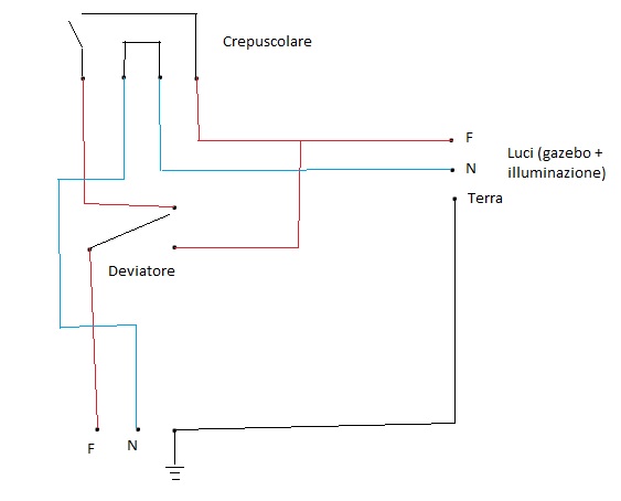

Grazie a tutti per la collaborazione.
PS: vi allego lo schema "semplificato" rifatto con paint.
Posso chiudere il thread
Intanto vi rigrazio per il supporto che mi avete dato: illuminante! : Lol : : Lol : : Lol : : Lol : : Lol :
- Schema luci giardino.jpg (22.82 KiB) Visto 7217 volte
