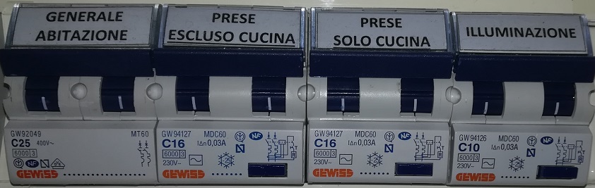

Ti consiglierei i differenziali/magnetotermici della Gewiss e rifarei il quadro così:
1 Magnetotermico da 25A come generale
1 differenziale/magnetotermico da 16A per le prese
1 differenziale/magnetotermico da 10A per le luci.
Se vuoi stasera ti mando la foto del mio quadro elettrico.
N.B.
Le nuove normative non ammettono di utilizzare un differenziale come interruttore generale.

Sì, i quadri elettrici si potevano fare così, ma visto che ci metti le mani ti consiglio la soluzione che ti ho suggerita. Alla fine si spende un po' di più sui differenziali/magnetotermici (niente di eclatante), ma poi ti ritrovi un differenziale per ogni linea e riesci più facilmente a trovare una eventuale dispersione.
Se non ricordo ale la normativa è cambiata intorno al 2012.

Mi sono fatto mandare la foto da mio figlio:
il C25 è il magnetotermico che fa da generale, gli altri sono i magnetotermici/differenziali.

Grazie. I magnetotermici differenziali sono di tipo A o AC.

Premetto di non essere un professionista ma solo un dilettante ma non c'è la tendenza di montare i differenziali di tipo A. Ciao
Re: Quadretto alimentazione
i Tipo A sono sensibili anche alle correnti pulsanti, quindi sono migliori rispetto al tipo AC (costano di più ovviamente); considera che il mio quadro elettrico ha già qualche anno e sinceramente non so perchè non ho messo il tipo A :).
Per i tipo A il codice Gewiss inizia con GW95...
