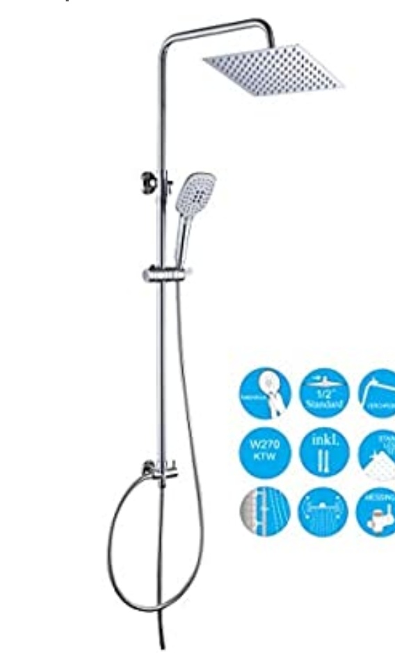

Salve e buongiorno, nel mio appartamento da poco ristrutturato ho sostituito tutte le tubature dell' acqua. Nella cucina, nella lavanderia al pillozzo e nel bagno al bidè e al lavandino ho una discreta,anzi buona forza nel getto dell'acqua ma dalla colonna doccia( una normalissima colonna simile alla foto allegata ) il getto è una leggera pioggerellina. Si può fare qualcosa per dare più forza al getto? Grazie e una buona giornata a tutti. Saluto

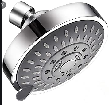

30x30... :shock: :o , e ci credo che ti perde tutta la pressione. Magari trova una padella almeno la metà di quella. Purtroppo non si può avere tutto dalla vita... per alimentare quel popò di soffione ti servirebbe almeno un tubo di 3/4" e 5 bar di pressione.Sempre che poi la caldaia ce la faccia a scaldarti tutta la massa di acqua che ci passerebbe. Poi c'è anche da dire che, ora i getti sono perfettamente verticali e quindi è chiaro che ti rimangono
all'interno del quadro di 30x30, mentre un soffione normale (fisso), facendo un getto che tende ad aprire, da quell'altezza ti fa un raggio senz'altro superiore. Io confermo che con uno come questo risolvi tutti i problemi:
Soffione doccia fisso.png (111.84 KiB) Visto 3121 volte
: Wink :
: Wink :
Buongiorno, eh sì è proprio vero quello che dici non fa una piega :D opto per il tuo consiglio e ringrazio tutti per la vostra disponibilità. Saluto
