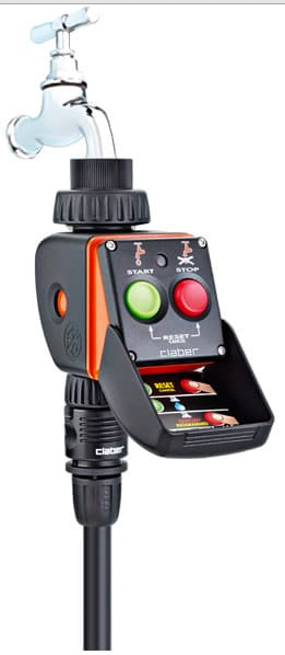

Se ti basta irrigare una volta al giorno e al massimo per 55 minuti, mi permetto di consigliati questo:
PRATICO della Claber.png (120.99 KiB) Visto 1788 volte
Facilissimo da programmare e va con batteria a 9V. Dalle nostre parti abbiamo messo tutti questo. I negozio costa 30€, ma in rete si trova anche a meno. : Wink :
