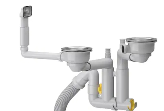

Ciao a tutti,
In cucina ho un lavello con due vasche e con il sifone Ikea collegato al muro.
Il problema che sto trovando é che la prima vaschetta scarica bene, la seconda vaschetta é lenta e a volte si blocca.
Ho verificato e non c'è nulla sulla parte di sifone che serve la seconda vaschetta.
Quello che non capisco che lo scarico a muro é lo stesso della prima vaschetta, quindi se fosse un problema sullo scarico a muro lo riscontrerei su entrambe le vasche e non solo su una vaschetta.
Che potrebbe essere? È capito a qualcuno un problema simile?

Ciao, ho il lavello Ikea doppio pure io, assicurati di allungare bene il tubo estensibile perché se deve fare pochi giri e il tuo scarico è lento può capitare..ciao
Re: Problema Scarico Doppio Lavello
Si può avere una foto di questo scarico dell'ikea?

a questo mi chiedo anch'io mi chiedo come sia fatto questo scarico Ikea che, presumo, non sia il tipico scarico a T : Blink :

cioè fatemi capire il sifone doppio ikea andrebbe contro il principio dei vasi comunicanti? :shock:
i sifoni in dotazione ai vari lavelli non sono validi
metti un sifone LIRA
e vedi la differenza
non costano uno sproposito
acio88 ha scritto:Ciao, ho il lavello Ikea doppio pure io, assicurati di allungare bene il tubo estensibile perché se deve fare pochi giri e il tuo scarico è lento può capitare..ciao
Bene, allora mettila tu una foto... visto che stiamo tutti cercando di capire com'è questo fantomatico scarico. :)

è come questo? : Chessygrin :

È questo ?
La vasca che scarica male per caso è quella che non ha collegato il troppo pieno ?
