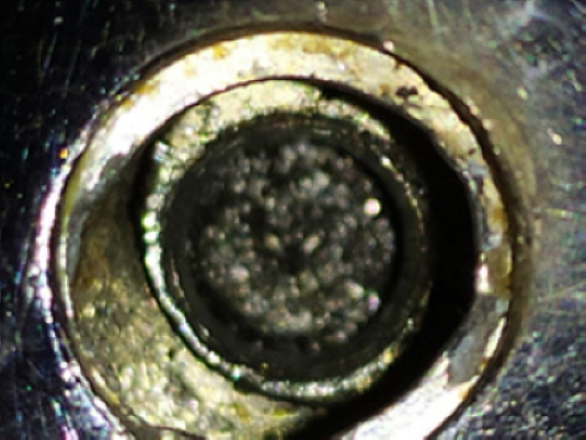

Vedo di spiegarmi in dettaglio. Premetto che ho esplorato il foro in tutti i modi possibili ( mancano solo le fibre ottiche); ho usato piccole fonti di luce orientabili, occhiali con ingrandimenti, sonde e brugole di tutte le dimensioni. All'interno si intravede un anello concentrico cavo che richiama il concetto di brugola a rovescio: infatti sembra avere forma esagonale sul versante esterno, mentre è sicuramente circolare su quello interno. Comunque il lume interno a tale anello se si dovesse rapportare ad una brugola, avrebbe almeno 6-7 mm. di diamentro. Inserendo in esso la brugola massima compatibile ( 7mm.), gira a vuoto perchè appunto ha forma circolare. Il fondo della cavità residua all'interno dell'anello, per quanto è stato dato osservare ( manovre indaginose e protratte ) è grigia, vagamente irregolare: richiama l'aspetto per colore e superficie ( non liscia) della ghisa.
Non v'è traccia di depressioni esagonali di qualsivoglia dimensione atte ad accogliere una brugola!
Comunque a parziale testimonianza posso allegare una foto che riprende in parte ( circa un quarto di circonferenza ) l'anello interno che ho provato a descrivere.

Vedo che purtroppo nessuno è in grado di fornirmi suggerimenti. Sono riuscito a fotografare la circonferenza completa dell'anello interno che conferma in modo chiaro che il fondo è imperforato. Allora come diavolo è fissata la maniglia al dente della cartuccia?
- 8.jpg (67.91 KiB) Visto 5015 volte

Il foro sembra filettato... quindi significa che , come detto prima, o si sono dimenticati di metterlo in fabbrica oppure è stato levato durante una manutenzione e poi non c'è stato rimesso. In ambedue i casi significa che la leva ci sta solo con il calcare che si è formato nell'accoppiamento negli anni. Quindi, vai di anticalcare e poi provi a estrarla tirando con una certa forza e cercando di smuoverla muovendola dal suo asse. Naturalmente se vedi che non da segni di cedimento, non voglio pensare che qualcuno (magari avendo perso il grano) ci abbia messo del bloccante. In questo caso la complicazione non sarebbe da poco... Comunque aspettiamo a fasciarsi il capo e vai prima di anticalcare e poi di Wd 40 e provi a tirarla come si è detto.

Grazie Giovanni. Il foro non è filettato, perchè ho verificato con un ago da insulina e non si apprezzano dislivelli della parete interna: l'aghetto scorre liscio sulla parete senza "grattare". Con lo svitol ho fatto "docce" ripetute senza successo.
Il miscelatore è stato messo nuovo e confezionato 4 anni orsono quando è stato cambiato il ripiano unico del lato cucina. Nessuno ha mai agito sulla maniglia se non in fabbrica, quindi l'ipotesi del bloccante mi sembra da scartare

Se quello è un cilindretto che esce dalla parte strutturale ( in genere piatta) della leva ,è il grano a cui sono andate via le pareti esagonali . Mangiate da un chiavino .
Non ci sono appendici circolari nelle leve .
O prendi il trapano e mangi tutto fino sul gambo del mix ,con una punta per ferro di 1mm più grande del grano , poi si filetta con una misura superiore , altrimenti quella non viene via o compri un mix nuovo , che sarebbe la cosa migliore .

Vediamo se allargando la foto si capisce meglio:
Allora, facciamo conto di ripartire d'accapo: immagino che l'ago tu l'abbia fatto strusciare nella parte al centro, giusto? Ora guardando meglio, la parte centrale sembra in rilievo... e quindi sembrerebbe che quello fosse davvero il grano. Il fatto che tu abbia sentita liscia la superficie può solo significare che li hanno spanato l'esagono incassato. Ora dovresti fare una cosa: prendere un calibro e misurare la profondità del foro. Se quella è (era) la sede esagonale del grano, la misura dovrebbe essere circa 3.5mm. Ammettiamo che torni tutto e si appuri che quella è la davvero la sede esagonale spanata, al questo punto procurati un set di bit torx e comincia a provarcene qualcuno piccolo: ad un certo punto troverai uno che ci va lente e uno che non ci entra... ecco, con questo, se ce lo inserisci con un paio di martellatine decise, puoi ricreare sul grano le punte per poterlo svitare. Quando ce l'hai inserito, anche senza rilevarlo, puoi direttamene provare a svitare il grano.
