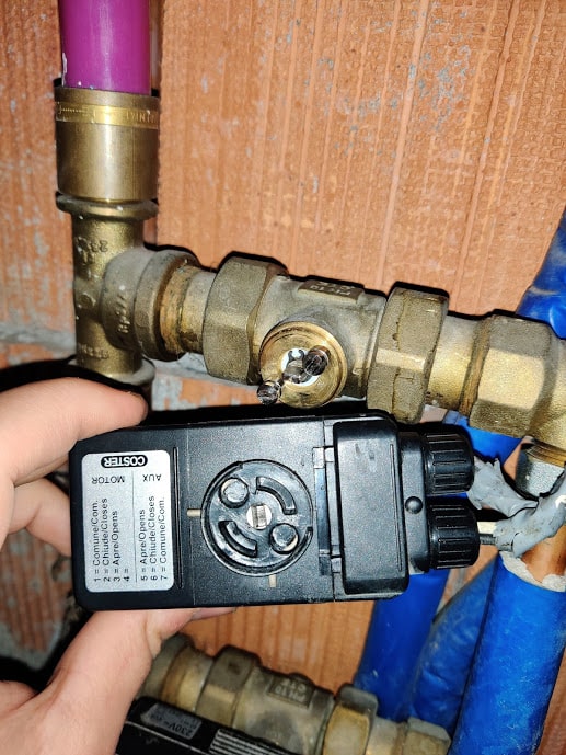

salve a tutti, premetto di essere ignorante ma guardando l'idraulico che è venuto in casa varie volte e cercando online finalmente ho almeno capito qual'è il problema che ho.
Puntualmente ogni inverno i termosifoni delle camere da letto ad un certo punto non si accendono più, quindi ogni volta devo chiamare l'idraulico e per un lavoro di pochi minuti magari devo attendere anche diversi giorni. Fortunatamente spesso non ha nemmeno voluto essere pagato però rimane la seccatura e soprattutto l'inconveniente di restare la notte al freddo nelle stanze da letto.

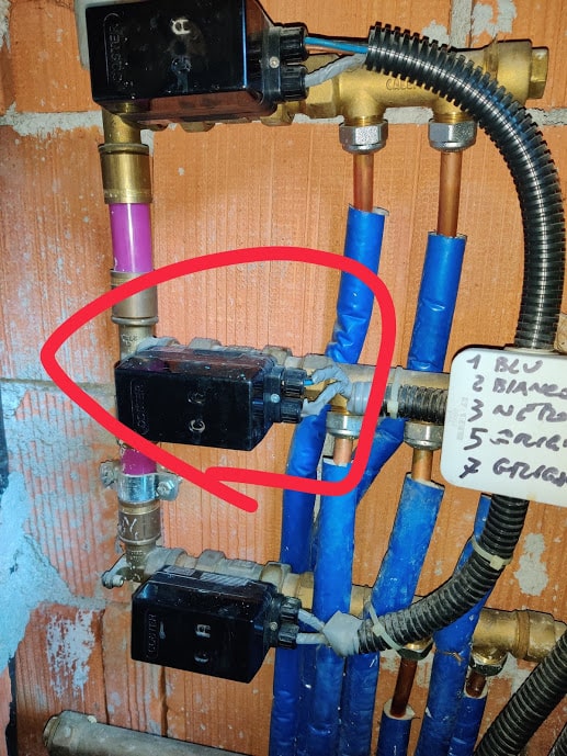

Venendo al punto ho capito che l'impianto dei termosifoni è diviso in 3: cucina/salotto, bagni e camere da letto, e sotto la caldaia nel terrazzo c'è un pannello con all'interno tubature e tre di queste valvole servomotori (ho capito adesso che si chiamano così).
L'idraulico che è ogni volta venuto in casa, ne ha svitata una (quella relativa alle camere da letto), ha toccato qualcosa per poi rimetterla e notare puntualmente che i termosifoni nelle stanze ripartivano tranquillamente.
Questa volta vorrei provarci da solo, vista anche la situazione generale ma ho provato a guardare senza riuscire a capire cosa toccare purtroppo.

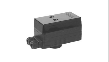

Chiedo pertanto il vostro aiuto, vi allego il modello di questa valvola per farvi capire com'è fatta e spero di essere stato comprensibile e che possiate aiutarmi. La prima cosa intanto sarebbe capire quale delle 3 regola i termosifoni delle camere.

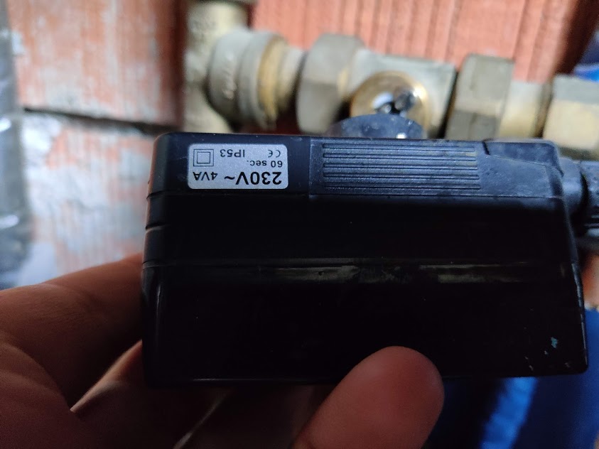

credo di aver capito che quello centrale è quello relativo ai 3 termosifoni delle camere. Erano freddi i tre tubi che partono da sotto, mentre quelli degli altri 2 erano caldi. Ho provato a staccare e ricollegare questo dispositivo, ma purtroppo non è cambiato nulla. Allego le foto, pensate che io possa fare qualcosa nonostante la mia ignoranza in materia?

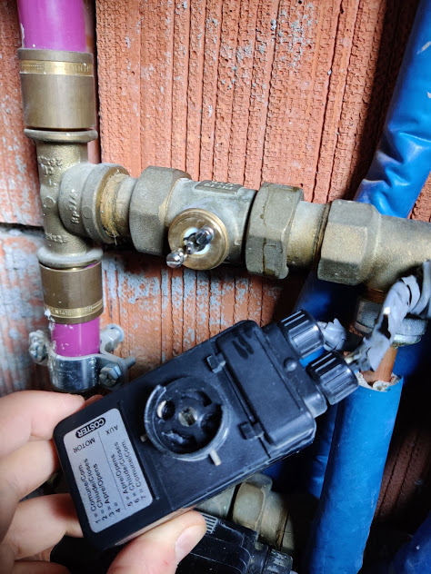

È una valvola motorizzata , prendi delle pinze e ruota la lamella centrale sulla valvola in posizione orizzontale vedi che inizia il passaggio dell'acqua calda .
Prova a moverla tra orizzontale e ritorna indietro in verticale per più volte , poi vedi il foro nel motoriduttore è ancora in verticale ? Fagli arrivare tensione tramite il termostato ambiente e vedi se gira in orizzontale , se gira e si ferma orizzontalmente metti il gambo della valvola in orizzontale e la rimonti sulla valvola .

Dove sta scritto che la devi far girare attraverso il motoriduttore ?dalmos ha scritto:È una valvola motorizzata , prendi delle pinze e ruota la lamella centrale sulla valvola in posizione orizzontale vedi che inizia il passaggio dell'acqua calda .
Prova a muoverla tra orizzontale e ritorna indietro in verticale per più volte .
Ma se non ti funziona come la potresti far girare col suo motoriduttore , se sta bloccata ? Altrimenti ti funzionerebbe e non staremmo qui a parlarne .
Mi sembra che stiamo trovando il modo di sbloccarla , fino a qui ci siamo ?
Quindi prendi le pinze e falla girare , segui come ho scritto sopra .
Una volta sbloccato devi allineare la lamella con la sede che sta nel motoriduttore .

perdonami, forse non avrei dovuto mettermi a fare qualcosa di cui non conosco nulla, tuttavia credevo di aver capito il tuo discorso, quindi ho ruotato il posizione orizzontale la lamella sul tubo, mentre ho notato che questo motoriduttore appare spento e non ruota mai, mentre gli altri al tatto appaiono in funzione. Ho poi rimesso tutto apposto e riavviato nel frattempo più volte i termosifoni dal termostato. Nel momento in cui la lamella era orizzontale i termosifoni si sono effettivamente riscaldati, per poi chiaramente tornare gradualmente a raffreddarsi. ti allego l'immagine, credo di aver fatto tutto ciò che mi hai consigliato.dalmos ha scritto:Dove sta scritto che la devi far girare attraverso il motoriduttore ?dalmos ha scritto:È una valvola motorizzata , prendi delle pinze e ruota la lamella centrale sulla valvola in posizione orizzontale vedi che inizia il passaggio dell'acqua calda .
