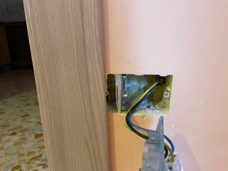

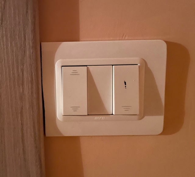

Vorrei sostituire la placchetta e il supporto a 3 moduli con uno a 2 moduli ma per farlo vorrei evitare di sfilare la cassetta di derivazione che c’è... sapreste consigliarmi un modo per evitare di farlo?

Poi, guardando la foto che hai postato, ti devo confessare che il taglio (seppur maldestro) a me non disturba più di tanto. E ti devo confessare che neanche mi ero accorto che l'avevi tagliata. Quindi io nei tuoi panni la lascerei così, o al massimo sostituirei la mostrina tagliandola, poi, in modo corretto al filo del legno. Se poi non ti piace vedere un lato più corto, nessuno ti impedisce di ridurre anche gli altri lati alla stessa misura. Se non fai così, non ti rimane che cambiare anche la scatola. Volendo, poi, quella quadrata ce la potresti anche inserire usando delle viti lunghe che vanno a prendere dietro la scatola rettangolare, ma poi non sai come tappare gli spazi laterali che rimangono scoperti. A meno che, naturalmente, la mostrina di quella quadrata non ce la faccia a coprire gli spazi vuoti. Comunque, anche se tu cambiassi la scatola rettangolare con la quadra, il problema estetico rimarrebbe ugualmente: tutte rettangolari e quella quadrata. : Blink :
Quindi sei tu che devi decidere... ma se può confortarti, per quanto mi riguarda quel taglio che ci hai fatto da una parte non è poi così la fine del mondo.

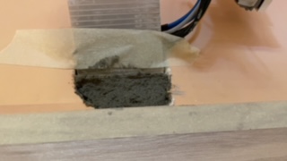

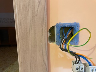

Ho acquistato questi ganci prodotti da bticino che sono pensati in realtà per riparare le scatole di derivazione quando il fermo laterale si guasta. Io l’ho sistemata, invece che lateralmente, nel punto esatto in cui mi serviva per fissare l’armatura più piccola, separando lo spazio in eccesso con un foglio di plastica rigida. Lo spazio avanzato l’ho riempito poi con la malta.
Nonostante la scatola incassata non fosse della bticino il gancio si è “agganciato” bene al suo interno.
Tra domani e lunedì conto ti stuccare e imbiancare il tutto
Vi aggiorno sul lavoro che ho fatto per risolvere il problema in oggetto. Magari può servire a qualcuno nella mia stessa situazione.

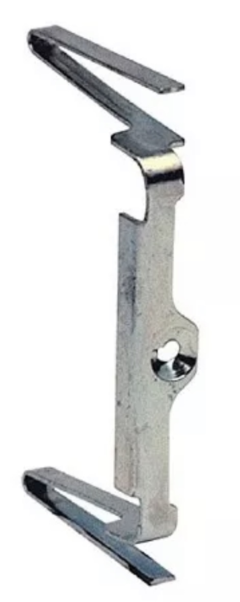

Questo è il gancio che non si vede bene nelle altre foto

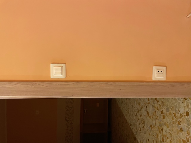

Mi reputo più che soddisfatto
