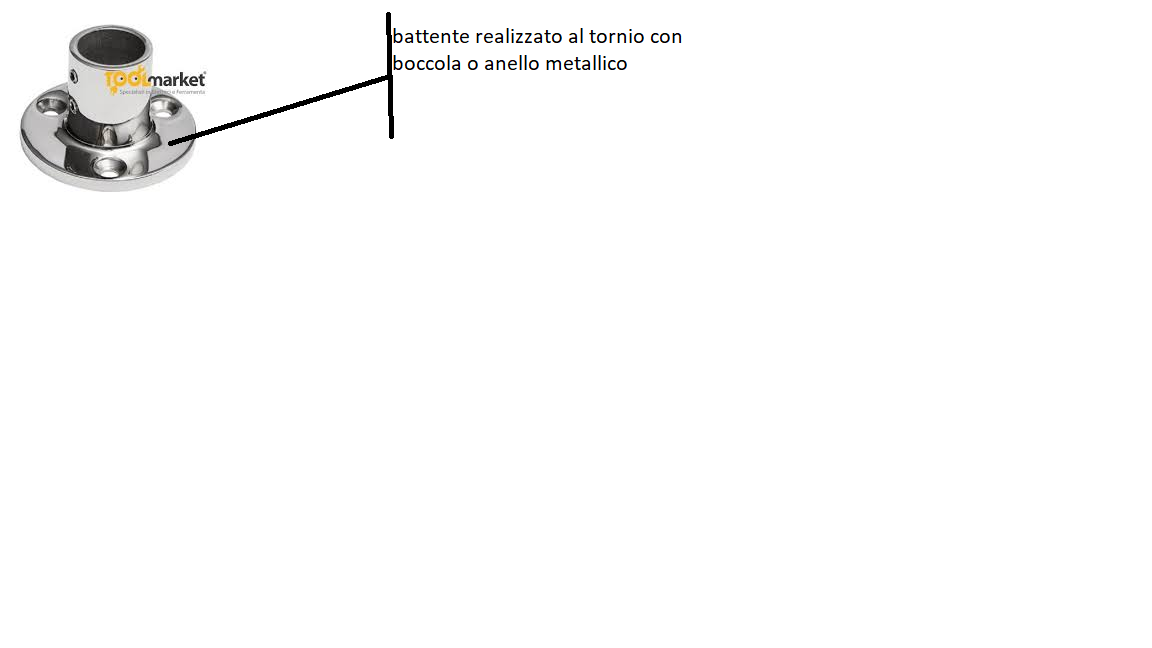

praticamente il tondino funge da battente da fine corsa, posso azzardare una ipotesi, invece del tondino che fungerebbe da chiavetta, non potrestimetterci un collare che appoggi omogeneamente su tutta la superficie, o una boccola metallica o un rondellone un grosso dado una ghiera metallica che scaricherebbe in maniera piu uniforme la pressione e poi lo saldi col basico, sto azzardando una ipotesi non avendo davanti il pezzo meccanico sopradetto, magari un bravo tornitore a mio avviso ti risolve il problema con una soluzione semplice, realizza una boccola la salda sul tubo e crea un battente permanente. sbaglio?
raccordo con battente

non c'è spazio per mettere nulla
