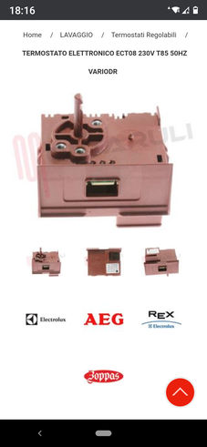

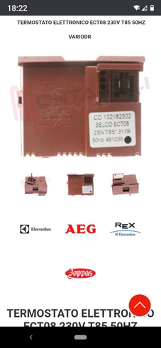

Grazie per il suggerimento, appena posso faccio le misurazioni. Il termostato è questo
