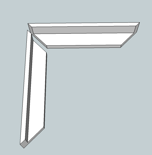

Messaggi: 17892
Re: tagliare cornici in legno a V
per il taglio corretto a 45° lo devi posizionare esattamente come nella seconda foto
cioè sul lato piatto, ed eseguire il taglio come in figura
Senza titolo.png (7.03 KiB) Visto 2799 volte
