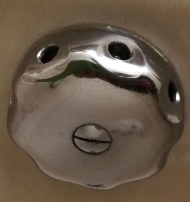

Ho una vasca da bagno di 40 anni fa con la manopola che regola il tappo che è diventata durissima. Come posso risolvere? Devo smontarla? se si, come si smonta? Svito la vite centrale (tentando si muove tutta la manopola) oppure c'è qualche vite nei buchi laterali? grazie

Quei fori laterali dovrebbero essere quelli del troppopieno: quando l'acqua arriva li passa dai fori e si scarica nella piletta. Nel tuo caso tali fori possono anche aiutare a ruotare la manopola inserendoci un perno laterale.
Comunque intanto smonta la manopola e inonda di wd 40 il perno e la boccola che danno il movimento alla bacchetta che fa alzare il saltarello dentro la piletta. In pratica immagino ci sia un meccanismo simile a quello del lavandino... quindi potrebbe anche essere inchiodato/ossidato lo snodo sulla piletta... e se è quello sono dolori, perché non ci si può spruzzare lo sbloccante. Però aspettiamo a fasciarsi il capo, per adesso partiamo dal sopra e si guarda che succede. Poi ci sta pure che dopo levata la manopola e spruzzato lo sbloccante, questo ce la faccia anche a passare di la e, colando lungo la bacchetta di manovra che va alla piletta, riesca a raggiungere lo snodo in basso sbloccandolo. Ma su questa possibilità ci credo molto poco. Però anche li, se si appura che è proprio lo snodo indurito, volendo ci si può studiare qualcosa: tipo riuscire a sigillare il foro di scarico e riempirlo di sbloccante, in modo tale da farlo penetrare dentro lo snodo... ma anche questa per adesso è solo una teoria che poi va verificata nella pratica.
Ah, se facendo forza sulla vite ti gira tutta la manopola, tienila ferma con un perno inserito dentro un foro laterale e vedrai che ti viene. Anche una spruzzata di wd 40 sulla vite male non fa.
