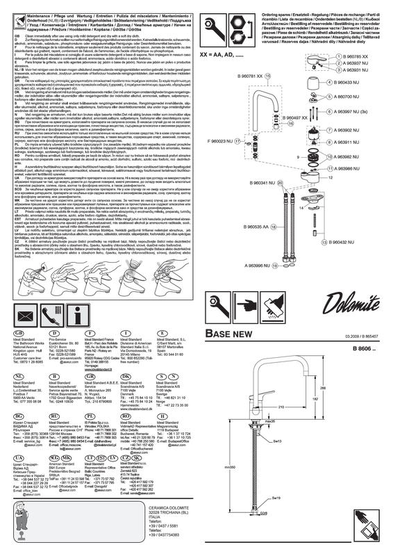

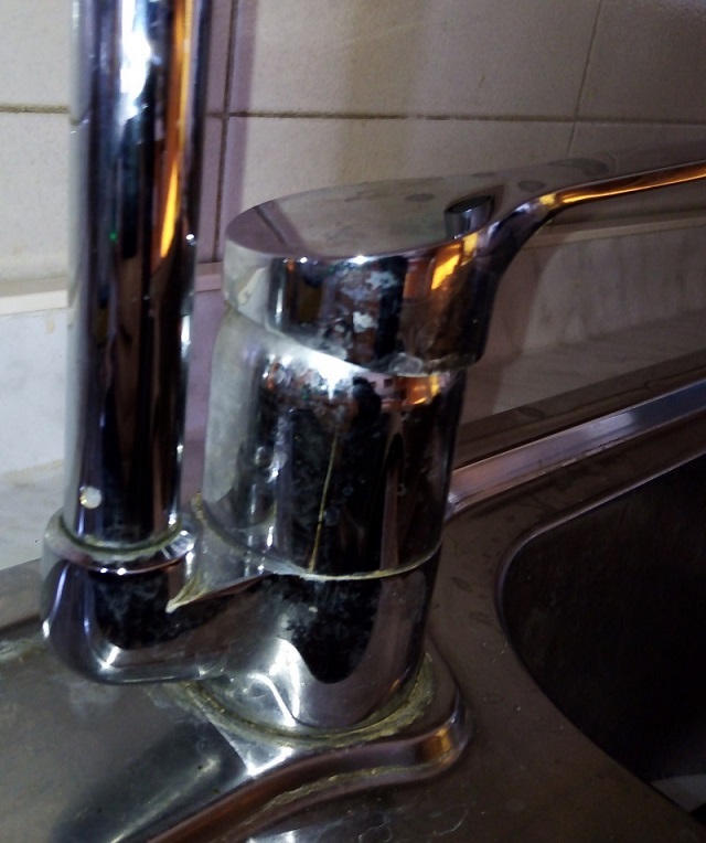

Per Giovanni.
Dalla foto del miscelatore si vede il forellino dove si deve avvitare il grano che evita il "ballamento" del braccio.
Gli altri file sono quelli ricevuti da Dolomite quando ho posto il problema.

Re: OR DA SOSTITUIRE SU BRACCIO GIREVOLE MISCELATORE

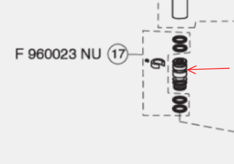

Ma la ditta non ti ha detto niente su come si leva il braccio? Ho provato a fare un ingrandimento della zona dell'inserto interno ma non è che si veda tanto bene... e di più non si può ingrandire altrimenti si perde in definizione.

La gola indicata dalla freccia deve essere quella dove va a scatto l'anello spaccato di materiale plastico, forse polietilene.
Comunque, ameno s'è capito che il grano è solo di sopra e sotto non c'è niente che tiene giù l'inserto con gli OR. A dir la verità io pensavo che il grano fosse sotto... ma anche dall'esploso si vede bene che è solo sopra. Allora mi chiedo cosa c'è che durante l'uso quotidiano impedisce al a braccio di saltare fuori dal sotto. Siamo sicuri che dietro il corpo del miscelatore non si nasconda un altro grano? Oppure quella parte stondata del miscelatore non è il sopra di una ghiera filettata che blocca l'inserto verso il basso? :roll:
Il mistero si infittisce sempre di più... Magari, se oltre all'esploso, avessero mandato anche la pagina con la legenda forse ci si poteva capire qualcosa di più. ;)

Giovanni, la ditta mi ha detto "basta tirare e viene fuori".
Parlando di questo problema con amici la risposta era: tira il braccio che viene, deve uscire! Sembrava semplice.
E visto che non veniva fuori, dopo ricerche infruttuose nel web, vi ho trovato e ho deciso a scrivere sperando che qualcuno conoscesse questo miscelatore. Ma sembra di no.
Quello che non capisco è: non ci sono viti/grani che fissano al corpo miscelatore l'inserto dove sono gli OR e allora perchè non esce? Dovrebbe essere solo infilato nel corpo e gli OR sembra tengano il tutto. L'inserto in plastica dove si incastra il grano dovrebbe servire solamente ad evitare il gioco del braccio. Probabilmente nel corpo miscelatore c'è una piccola sede per gli OR e adesso che sono induriti fanno fatica ad uscire.
