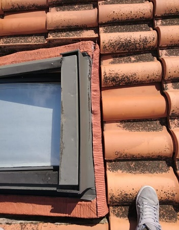

Buonasera...è da diverso tempo che cerco di capire da dove si infiltra l' acqua dall' abbaino della mia camera da letto, in fondo fa qualche goccia, però qualche goccia in quei periodi piovosi che durano diversi giorni, diventa un problema....bagnarola e stracci a terra, più che altro per non rovinare il parquet.
Andando a logica, osservando per bene, credo che l' acqua passi tra l' abbaino ed il tetto (in legno)...ho visto che hanno messo una guaina adesiva a nastro, di quelle che sembrano carta argentata spessa telata. Ora ho acquistato un barattolo di guaina liquida, la cosa che mi lascia perplesso è....devo togliere quel nastro e passare la guaina oppure posso sovrapporre tranquillamente, magari dopo lavaggio con sgrassatore?? Qualcuno può darmi una mano??

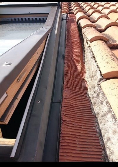

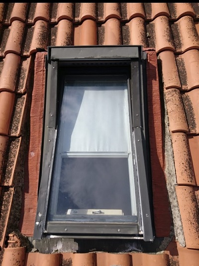

Buonasera....ecco le foto...credo sia abbaino
fa una goccetta all' angolo in basso destro e sinistro, non so se ristagna, se si infiltra..non so che pensare ecco a voi le mini foto

Confermi che è come ho integrato la tua foto?plcet ha scritto:Buonasera....ecco le foto...credo sia abbainofa una goccetta all' angolo in basso destro e sinistro, non so se ristagna, se si infiltra..non so che pensare ecco a voi le mini foto
Perché in quei due punti l'acqua ci può arrivare anche dalla parte alta del lucernario. Poi, per effetto della pendenza, per gravità scivola tutta in basso fino a trovare lo spazio per insinuarsi. Come può anche essere, invece, che filtri direttamente dal basso.
Io, visto che ora è bel tempo, farei una prova: prendi un paio di secchi pieni di acqua, li porti sul tetto e poi trovi qualcuno che ti chiude il lucernario.
A questo punto provi a gettare l'acqua nella parte bassa dove vedi le gocce (simulando un temporale) e guardi se sotto vedi le gocce che entrano in casa. Se non vedi niente ripeti la prova ancora un paio di volte e aspetti un po'. Se è tutto tranquillo, rifai le prove gettando le secchiate dalla parte superiore del lucern. Se prima non usciva niente, adesso dovresti vedere qualcosa.
Stabilito da dove entra poi deciderai come meglio operare.

si esatto giovanni.....confermo i punti da dove penetra l' acqua....ho notato che quel nastro intorno intorno ha dei piccoli rialzi. Attualmente ho siliconato tutta la parte dell' abbaino (parlo della "finestra") quindi posso garantire che non entra da li... proverò a siliconare tutto intorno nella parte esterna e vediamo che succede, la prova con l' acqua la posso fare ma devo reperire un familiare, purtroppo con il lavoro è un pò un casino...comunque già mi avete dato degli ottimi spunti di partenza.
Grazie per ora, vi aggiorno appena riesco a fare le prove ed a "guarnizionare" almeno con il silicone.

faccio le prove che mi avete consigliato....in fondo la perdita non è da "allagarmi" casa, però c'è e devo capire perchè c'è....riuscirò a guarirla, di questo ne sono certo, ma devo osservare con attenzione (cosa che fino ad oggi non ho ancora fatto)..... sto cercando anche di ricordare da quando fa questo lavoro, 2 anni fa abbiamo avuto una forte granditana, che oltre a rompere diverse tegole (ormai guarite) hanno anche ammaccato alcuni punti dell' abbaino, quindi magari un "pugno" arrivato a quelle velocità, ha ammaccato il nastro, alzandolo dalla lamiera o comunque creando quei famosi ristagni di cui mi parlate, perchè se piove, l' acqua scorre a prescindere, invece le gocce fanno pensare proprio al riempirsi di una piccola pozzetta d' acqua e piano piano scende giù.
Datemi tempo materiale di vedere e vi aggiorno....sono un testardo io
