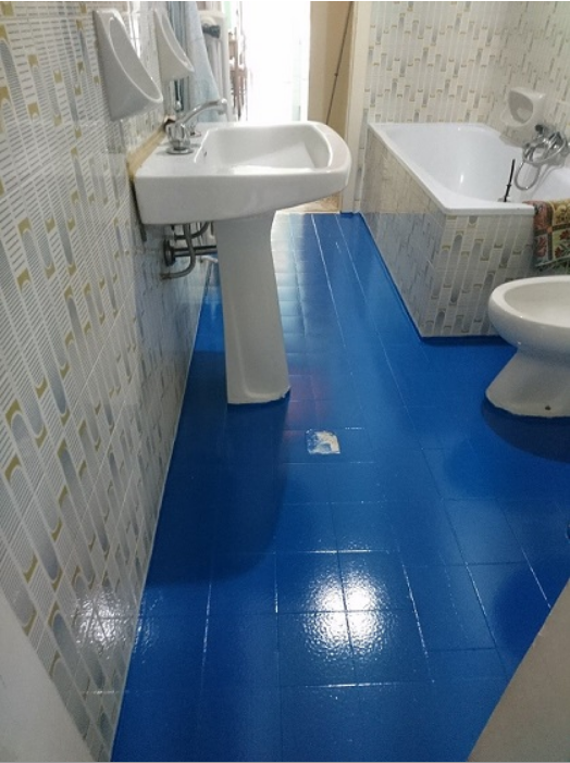

Ciao....allora guarda, io ho avuto modo di riverniciare il pavimento di un bagno, ad oggi sono 3 anni quasi e sembra essere tutto come all' inizio....ho utilizzato una resina bicomponente della linea linvea, serie extrema, ma cè anche l' overex, si catalizza, si diluisce con acqua il tutto e puoi colorare anche del colore che ti piace di più..... naturalmente prima devi dare una leggera carteggiata e pulire bene con l' acido muriatico (non sto qui a dirti di usare guanti e mascherina e se li hai anche occhiali). Se non ricordo male tra una mano e l' altra devono passare quasi 24 ore e la pedonabilità ha dei tempi leggermente più lunghi....se vai sul sito dovresti trovare le schede tecniche ;)

plcet ha scritto: io ho avuto modo di riverniciare il pavimento di un bagno, ad oggi sono 3 anni quasi e sembra essere tutto come all' inizio....ho utilizzato una resina bicomponente della linea linvea, serie extrema, ma cè anche l' overex, si catalizza, si diluisce con acqua il tutto e puoi colorare anche del colore che ti piace di più.....
Complimenti, davvero un bel lavoro. Io per dei lavori simili ho sempre usato la vernice poliuretanica bicomponente e in casa non ci si stava dalla puzza. Questa quanto puzza?
Re: pitturare pavimento
questa è all' acqua.....non puzzerà mai come una poliuretanica :D leggerissimo l' odore, forse in fase di catalisi un pò, ma per il resto.....
