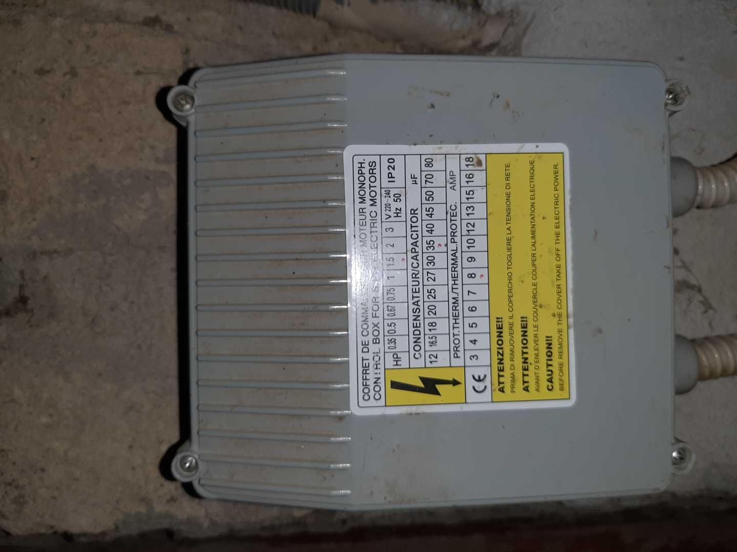

Buonasera,
Su pompa sommersa da 1.5hp attualmente e' previsto un condensatore da 35microF come da foto.
Avendo problemi in partenza ( spesso non parte ) potrei pensare di aumentare la capacità del condensatore sostituendolo con uno più potente. Se si, fino a che capacità del condensatore potrei arrivare per questo motore ?
Ultima modifica di braca1973 il mar 30 mar 2021 9:47 am, modificato 1 volta in totale.
Re: Soatituzione condensatore pompa sommersa

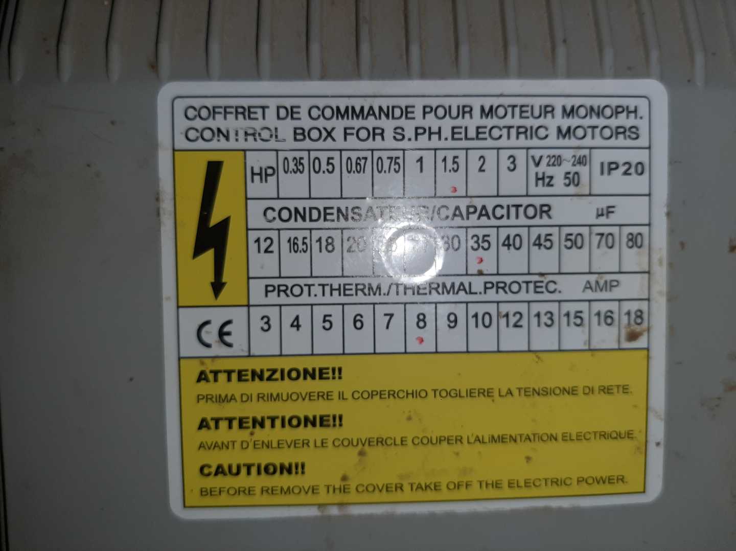

La tabella prevede un condensatore da 30mF, per cui quello che c'è è già sovradimensionato. Quindi ti conviene metterne uno come quello che c'è.
Caso mai siamo sicuri che dipenda da quello? Come avviene la partenza della pompa? C'è un pressostato o un press control? Oppure c'è solo la centralina della foto con l'interruttore? Non c'è un galleggiante elettrico? Si si, non potrebbe dipendere da quello?
braca1973
Messaggi: 28
Iscritto il: sab 16 mag 2020 2:14 pm
Messaggio da braca1973 »
L'avviamento della pompa avviene direttamente mediante interruttore sulla scatola di derivazione in foto che contiene il condensatore al suo interno. Niente sonde , niente galleggiante , niente press controllo.
Quindi non è possibile dare maggiore spunto al motore ?
Per quello che costa un condensatore, io intanto ce lo metterei uno nuovo... magari risolvi. : Wink :
Messaggi: 9964
giovanni ha scritto:Per quello che costa un condensatore, io intanto ce lo metterei uno nuovo... magari risolvi. : Wink :
Sono d'accordo, e ce lo metterei della capacità indicata sulla tabella che è certo il valore corretto calcolato per quel motore.
