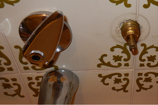

Ecco una foto.
Ho provato con una chiave combinata (n.ro 18) e con una pinza. Non sono riuscito ad usare una chiave a bussola a causa del perno su cui s'impegna la manopola del rubinetto. Forse bisognerebbe utilizzare una chiave a tubo per avere lo spazio necessario.
Il materiale con cui e' fatto il corpo della cartuccia (credo ottone) e' un po' tenero e ho paura di rovinarla al punto di non riuscire piu' ad operarci sopra...

Re: rimozione cartuccia rubinetto

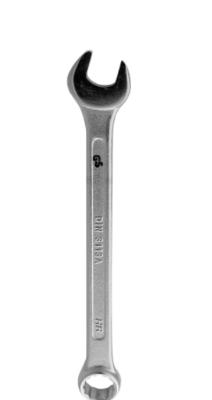

Misura con il calibro e in negozio chiedi di una chiave combinata poligonale di quella misura. Mi pare che sia di 17.

Grazie, ma la misurapiu' adatta e' del 18: la 17 era troppo stretta e la 19 troppo lasca...
Max
Ok, allora prendi la 18. :)
