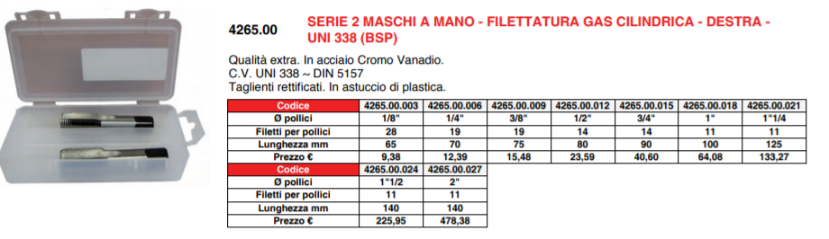

E' l'articolo 4265.00.015 a pagina 84 di Questo catalogo

ma avete visto a pagina 4 del catalogo?!?!?! ci sta lo stesso kit della lidl che io ho pagato 45€?!?!? li sta a 162 € : Eeek : : Eeek : : Eeek : : Eeek : : Eeek :
Messaggi: 17882
Re: filettare raccordi idraulici
plcet ha scritto:ma avete visto a pagina 4 del catalogo?!?!?! ci sta lo stesso kit della lidl che io ho pagato 45€?!?!? li sta a 162 € : Eeek : : Eeek : : Eeek : : Eeek : : Eeek :
ce l'ho anche io quel kit da molti anni è lo trovo davvero fatto bene, effettivamente
sembrano identici anche se non possiamo sapere se i materiali siano gli stessi
Ma dove hai visto la cifra di 162€, io ci leggo 40,60€: :o
Maschi a mano a gas 2 pezzi.png (117.2 KiB) Visto 3306 volte
pag. 4 :D
Si, hai ragione... ma io pensavo si parlasse sempre di maschi... :)
giovanni ha scritto:Si, hai ragione... ma io pensavo si parlasse sempre di maschi... :)
io parlavo del kit di chiavi a cricchetto, è identico e spiccicato a quello lidl della parkside :D ce l' ho da diversi anni ed è una bomba...vedendolo così, ho messo l' "appunto" :D
