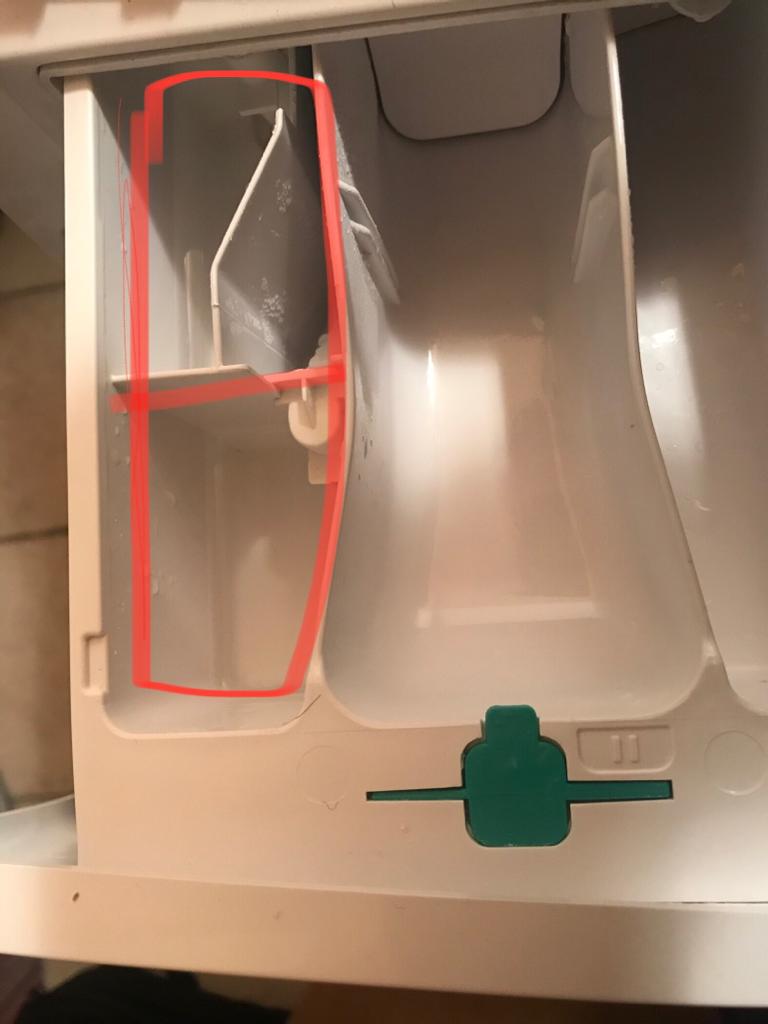

2) la vasca del reparto 'candeggiante ed ammorbidente ha sempre acqua all'interno

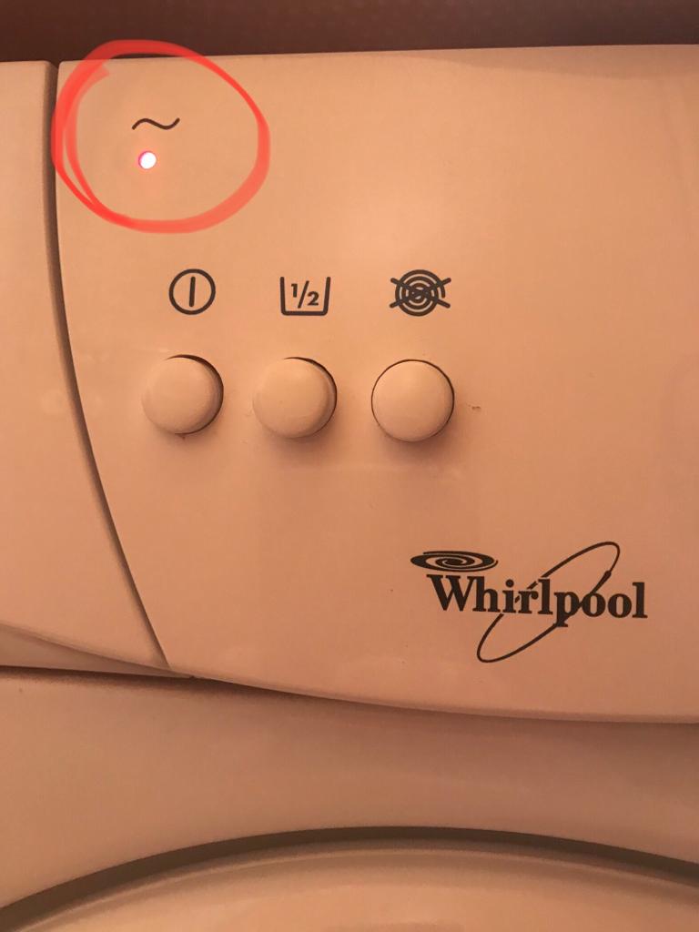

3) ha sempre accesa la spia con l'onda (che non so cosa significhi).

1) L'acqua sembra scendere dalla vaschetta dei detersivi
2) Il bimbo (o la bimba) sembra non apprezzare le doti canore di chi canta
Scherzi a parte, se come mi sembra l'acqua viene giù dalla vaschetta dei detersivi, e tu usi i detersivi in polvere, potrebbe trattarsi di una incrostazione nella parte dove l'acqua entra nel cassetto.
Prima di fare qualsiasi altra cosa, prova ad aprire il cassetto dei detersivi al massimo e trova il modo di smontarlo (in genere c'è una levetta sopra o sotto il cassetto oppure basta tirarlo leggermente verso l'alto, l'importante è non forzare o rischi di romperlo).
Una volta tolto il cassetto lo lavi bene sotto l'acqua corrente e controlli all'interno della sede dove era il cassetto se ci sono incrostazioni di detersivo nei fori da cui esce l'acqua.
Una volta pulito il tutto vedi se si è risolto il problema e facci sapere.
Ah, la spia con l'onda sta semplicemente ad indicare che la lavatrice è accesa.

Re: Perdita acqua Lavatrice Whirpool AWM 790 - 600
Pensavo fosse la spia dell'acqua stop.Capitan Farloc ha scritto:...
- Messaggi: 9958
Se era la spia dell'acqua stop, si sarebbe "stoppata" la lavatrice che invece continua a funzionareroby ha scritto:Pensavo fosse la spia dell'acqua stop.Capitan Farloc ha scritto:...

Se ricordo bene quel vecchio modello ha un foro di troppo pieno sul lato della scatola del detersivo.
Normalmente non serve tapparlo perché l'acqua va per caduta nel manicotto sottostante a meno che questo non sia intasato da un grumo di detersivo.
L'onda indica che la macchina è sotto tensione? è sopra all'interruttore accensione
Se resta acqua nel vano ammorbidente di solito basta smontare il pezzetto superiore che fa da tappo/sifone e pulirlo.
Per estrarre il cassetto basta premere la linguetta visibile in alto a destra nella foto
potrebbe anche essersi rotto il cordino che muove l'ugello in direzione dei compartimenti del cassetto detersivo, allora la molla lo fa sparare tutto a sx dove c'è il foro sotto
