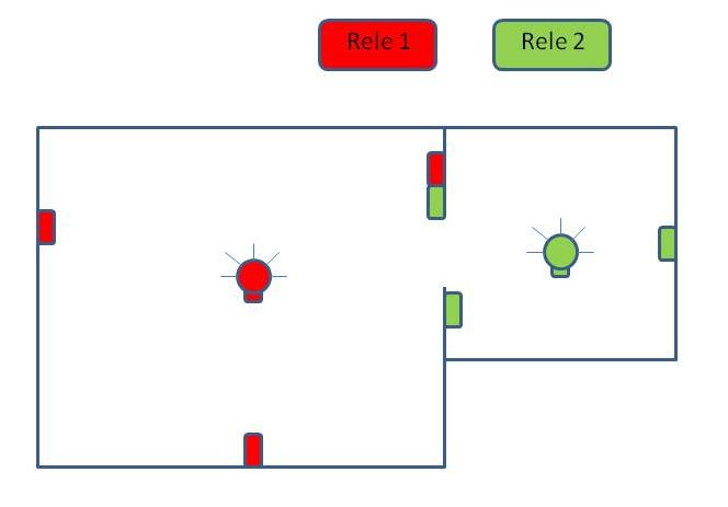

La maggior parte dell’impianto luci di casa è fatto come in schema allegato, basato su rele ABB 252-230 montati direttamente nel quadro elettrico.
In genere, le luci le posso comandare da 3 punti in ogni stanza, ovviamente con il classico pulsante momentaneo.
Nello schema, ogni interruttore va a pilotare il relativo rele e la relativa luce.
Per domotizzarli, volevo usare degli Shelly 2.5.

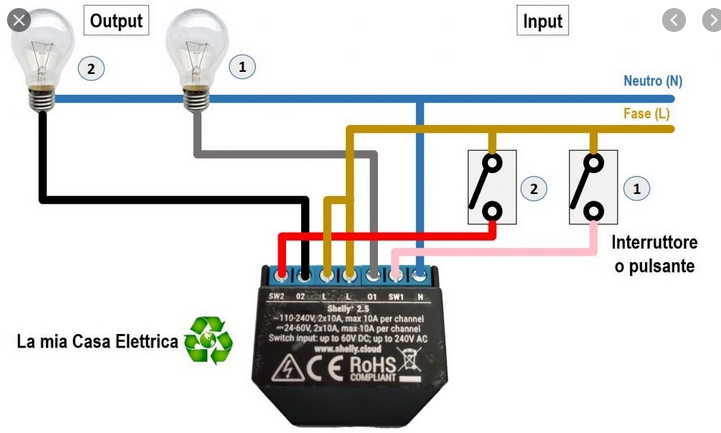

come hai collegato i pulsanti sullo schelly ?

Come da schema:mariobrossh ha scritto:come hai collegato i pulsanti sullo schelly ?
- screenshot.148.jpg (115.14 KiB) Visto 2242 volte

controlla che su SW1 e SW2 sia presente solo la fase
