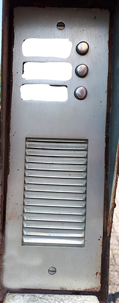

Allego 2 immagini perchè non saprei dove trovare il modello della pulsantiera.

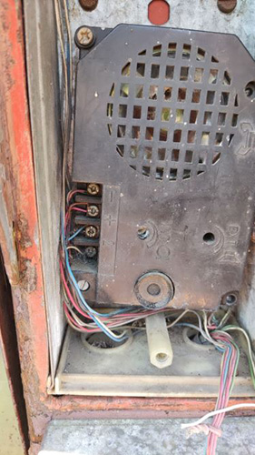

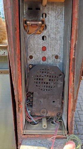

Mi pare di averne riparato uno simile non molto tempo fa. Se ci dici che cosa fa e cosa non fa, magari ci si pensa un attimo. Comunque intanto, senza staccare i fili, tiralo fuori dalla scatola, forse il modello è scritto dalla parte opposta. Poi, dopo che l'hai estratto, levagli il coperchio e fai una foto del dentro. Nel frattempo controlla se tutti i fili sono serrati e che non ce ne sia qualcuno rotto, visto che mi pare molto vecchio e incotto.
Ah, in questa fase, anche una foto della pulsantiera potrebbe aiutare per capire il modello. Poi vedo che in alto c'è un fusibile... hai controllato se è sempre buono?

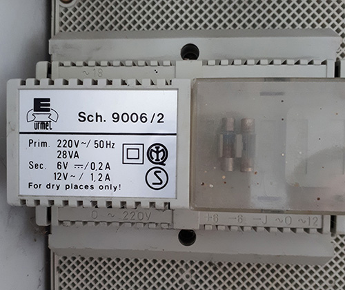

allego foto della pulsantiera e del trasformatore a cui sono collegati collegati .....magari posono aiutarvi a capire il modello.
Quello che si vde in alto non è un fusibile ma la lampadina che illumina le targhette con i nomi.

molto probabilmente si è guastato l'altoparlante del posto esterno,
se non riesci a trovare il modello da nessuna parte smonta il posto
esterno e vai in un negozio di elettricità ben fornito,
n.b. prima fai una foto ai collegamenti
Re: Sostituzione parla ascolta posto esterno citofono Urmet a 4 fili
Si, se anche gli altri 2 condomini hanno il solito problema, al 99% è l'altoparlante. Apri il porter e controlla se i fili sono attaccati bene all'altoparlante e fai qualche foto sia dei componenti che del circuito stampato. Poi misura con il tester se la bobina è interrotta... di solito è sempre quella che si guasta. Comunque, un altoparlante costa pochi euro e a cambiarlo è un attimo. :)
